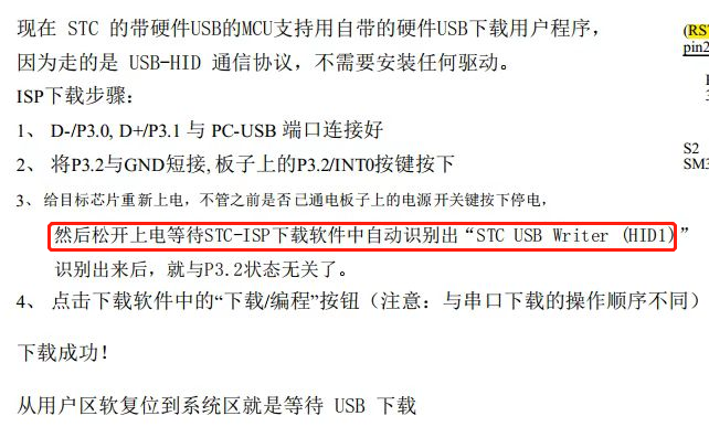

麻烦您看看您的原理图 ,芯片的P3.2 , P3.0 ,  P3.1是不是焊接的元件器?

是的,P3.0 ,  P3.1我焊接了贴片电阻、贴片LED
P3.0/P3.1不建议接贴片电阻贴片LED  详情 回复 发表于 2023-1-10 14:38

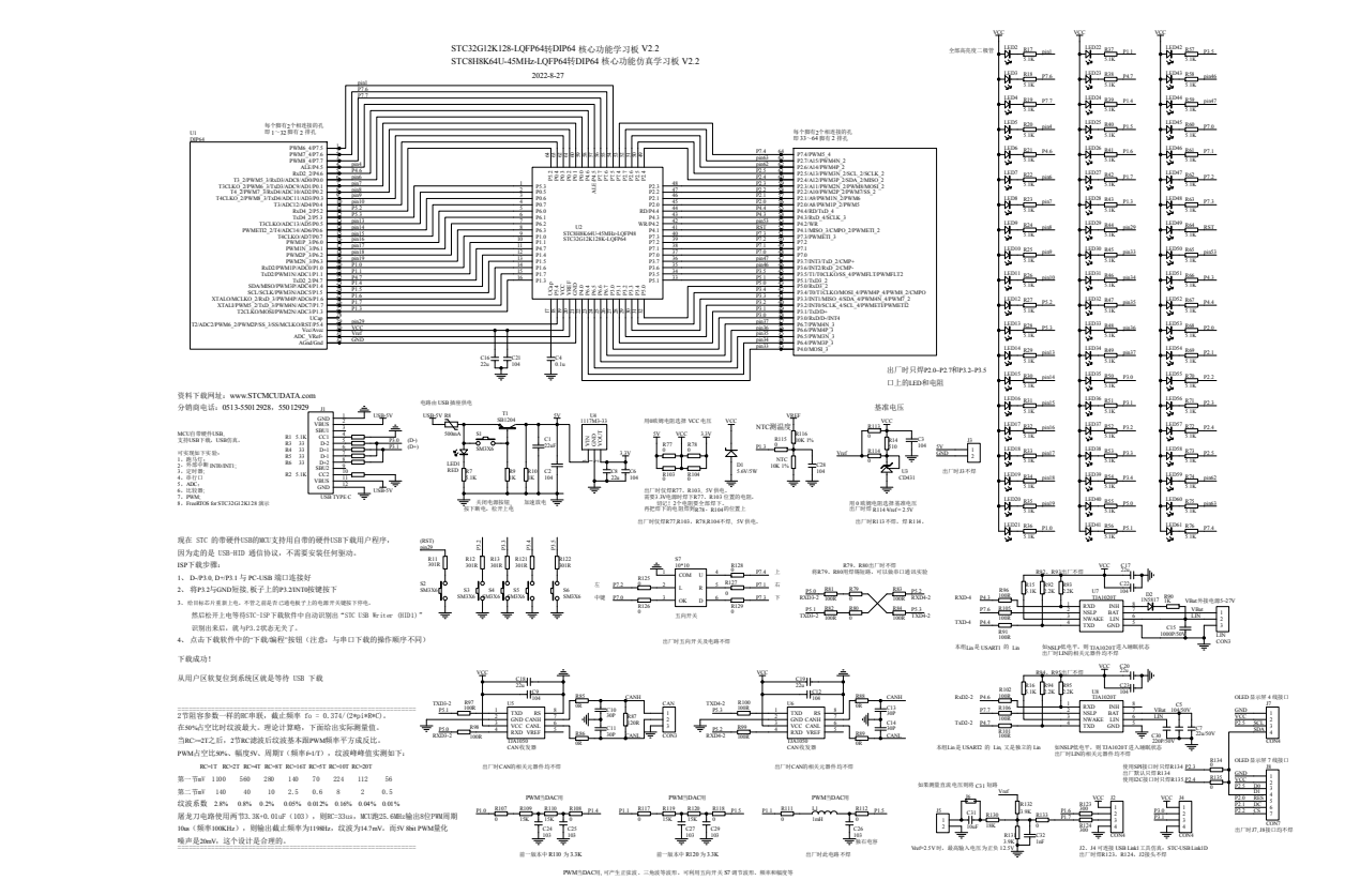

发表于 2023-1-10 14:28:54 | 显示全部楼层
请贴出您的电路

P3.0/P3.1不建议接贴片电阻贴片LED 1.png

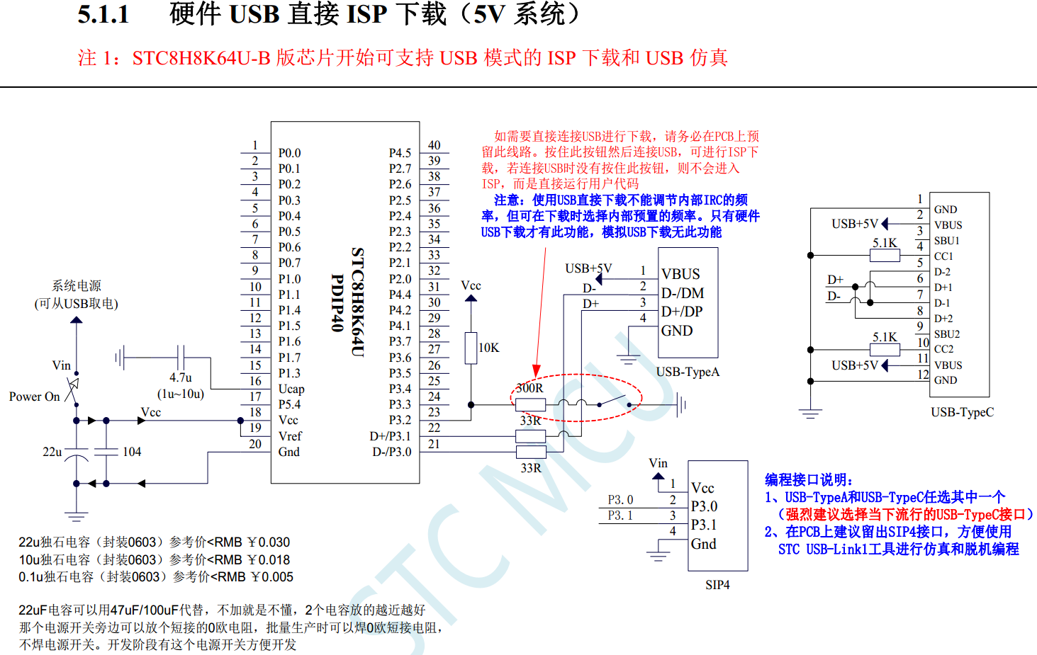

发表于 2023-1-10 15:14:01 | 显示全部楼层
USB 下载, P3.0/P3.1不能有上拉和下拉的电路
开天斧上的这个电路,你不要焊上去,否则 USB直接下载就会不成功
