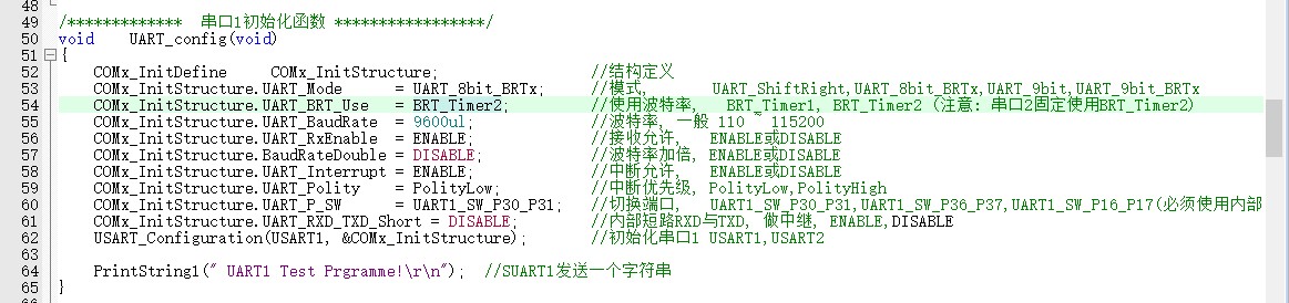

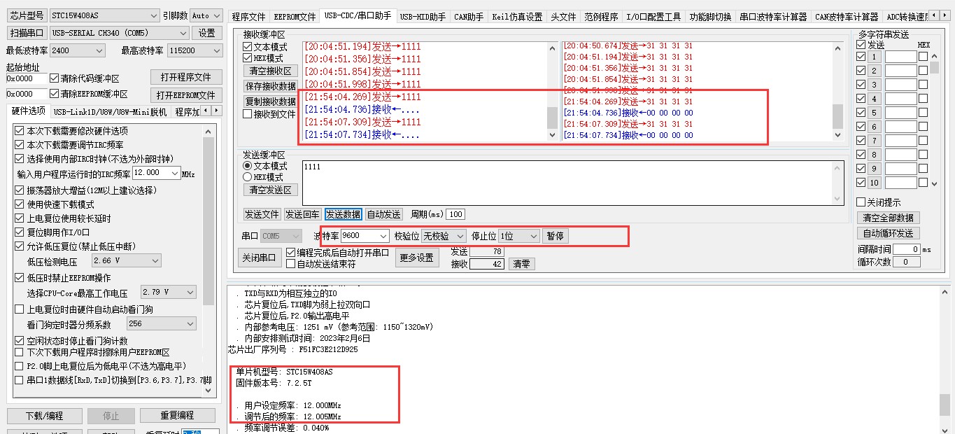

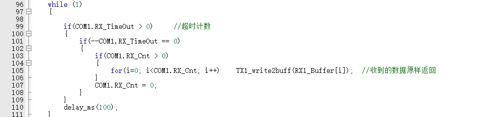

使用STC15F2K60S2芯片,进行串口历程测试,没有问题。
但使用同系列的STC15W408AS进行同样的测试时,却无法接收到正确的数据。请各位大神帮忙看看,接受到的数据都是00

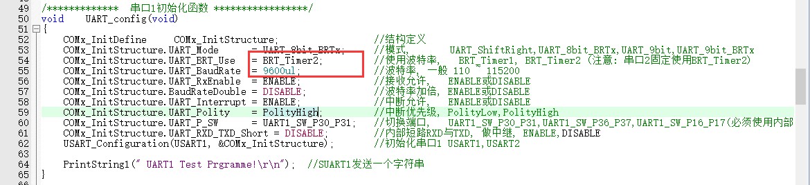

发表于 2024-1-31 20:05:29 | 显示全部楼层
神*** 发表于 2024-1-31 19:48
STC15W408AS, T0/T2, 无 T1, 如定时器不够,
使用 CCP0/CCP1/CCP2, 3路PWM定时器
我用的T2啊, 发回来的全是0

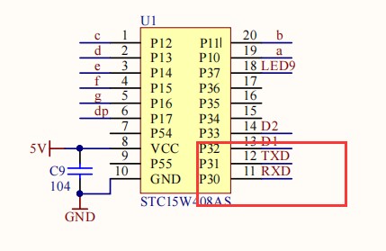

莫非是因为我直接 将CH340 接在了P30 P31上,没加上外部电路的问题??
截图202401312155275761.jpg 截图202401312155482121.jpg 截图202401312156341217.jpg 截图202401312158053242.jpg

发表于 2024-2-1 09:31:21 | 显示全部楼层
有一个问题,主频应该选对了吧
  • 打卡总天数:2
  • 最近打卡:2024-03-20 20:49:07
56
56
发表于 2024-2-1 19:19:27 | 显示全部楼层
_奶*** 发表于 2024-2-1 09:31
有一个问题,主频应该选对了吧
主频对的呀

找到原因了。。。。因为408AS只有串口1,而我包含的库函数中,有串口2的中断服务程序,可能冲突了
