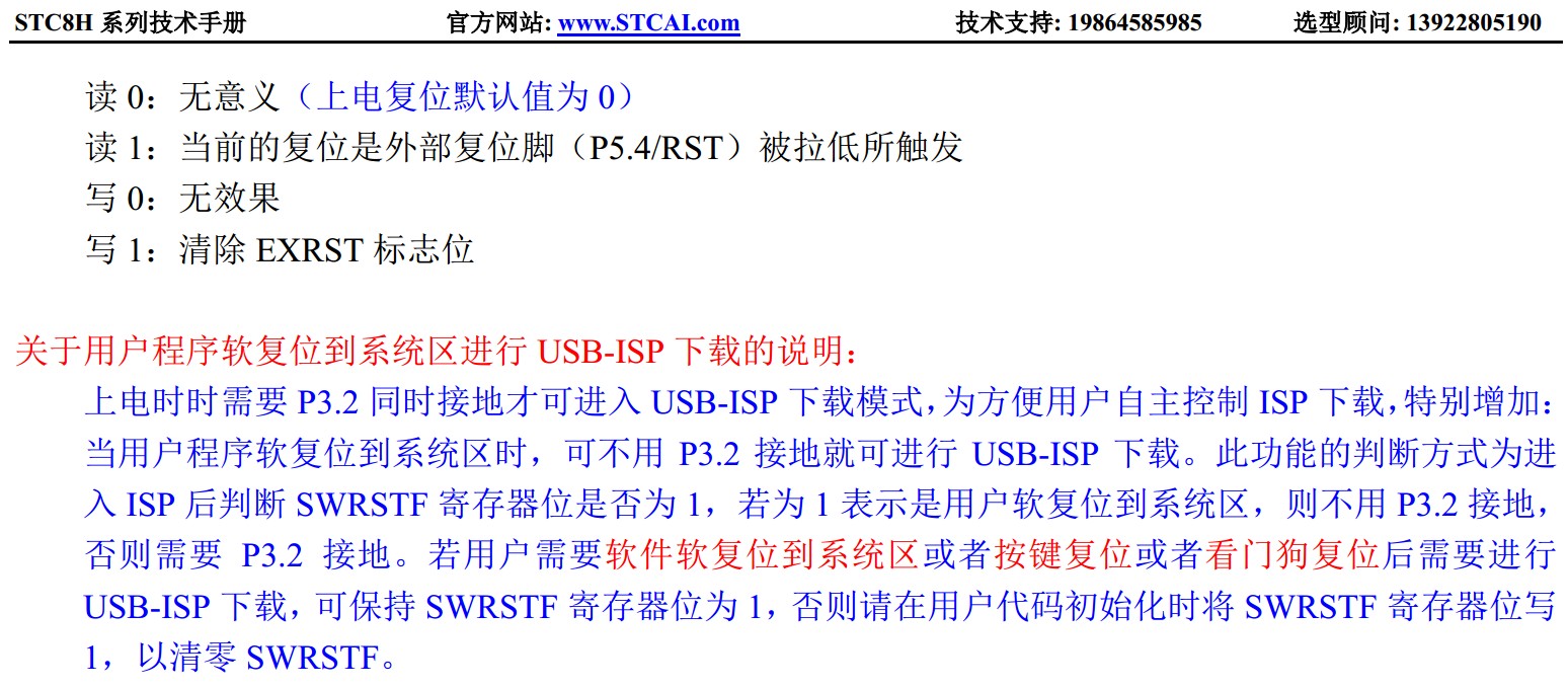

我首次使用STC8H8K64U,我开启了看门狗,并测试了一下看门狗复位的情况,但我发现在接入USB的情况下,看门狗复位后会直接进USB下载模式。
按手册所说,看门狗复位后会从ISP监控程序区启动,但此时我的P3.2没有下拉到GND,为什么还是会进入USB下载模式?
我的P3.2接了个下拉按键,平时按下再接USB上电能正常进下载模式,不按下就接USB上电也能直接进用户程序,但是看门狗复位似乎即使不按按键也会直接进下载模式。

STC8G/STC8H/STC8A8K64D4 开始 看门狗复位/外部手动复位 都是进 系统ISP 区

手册中的描述是看门狗复位后从ISP监控程序区启动,但是按照ISP下载流程图(硬件/软件模拟 USB+串口模式)所述,它会先检测有没有接到USB,若有,再检测P3.2是否有连接到GND,若接地才进入USB下载模式。但是这里我没有给P3.2接地,它还是进入USB下载模式了,难道看门狗复位会跳过P3.2接地检测的步骤吗?

前几天我也是这个疑问,后来也是楼上管理员给解惑了,起始手册中有说明。

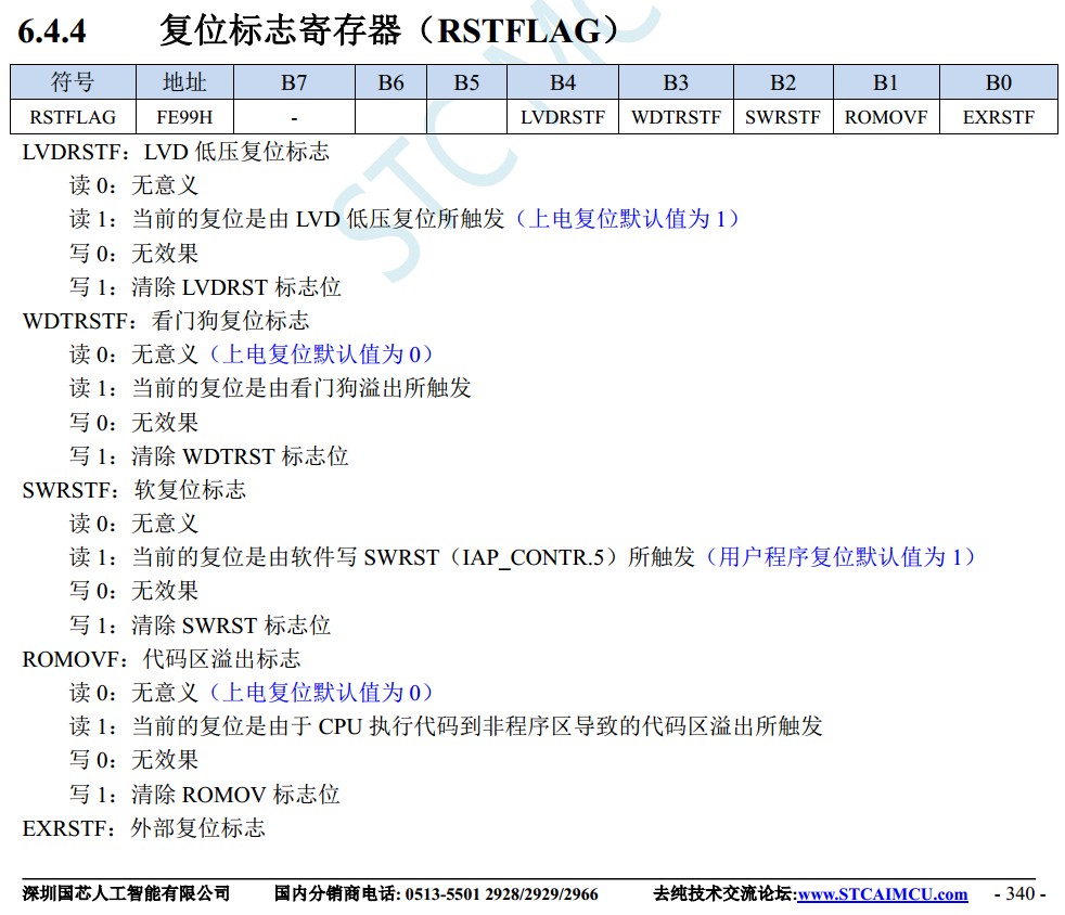

如果不想这样,可以在初始化时设置下:对SWRSTF寄存器写1,目的是对这个寄存器清零。这里感觉逻辑有错误,实际就是这样设计的,SWRSTF寄存器默认为1,写1清零。
