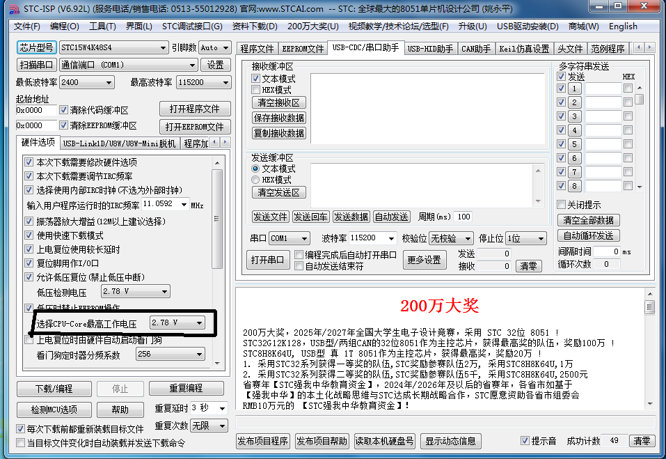

“选择CPU-Core最高工作电压”表示什么含义,作用是什么?

1, STC15W的内核电压不要超过 3.6V
2, 内核电压越高,跑的频率就可以越高

谢谢,另外,内核电压的高低,与数字IO口的电压高低是否有关系?

无关,只跟 MCU-VCC / IO-VCC 有关

太好了,以前理解错了。重新下载程序,这样,又可以降低耗电量了。
