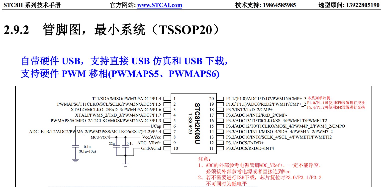

发表于 2024-1-29 15:03:35 | 显示全部楼层
20-Pin, 新产品
STC8H2K08U-45MHz-TSSOP20/SOP16
P1.2 / P5.4 你自己看着办

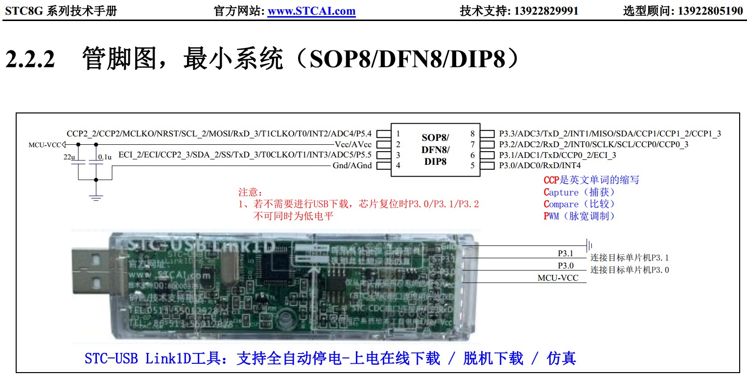

发表于 2024-1-29 15:05:36 | 显示全部楼层
8-Pin, STC8G1K08A-36I-SOP8/DFN8, P1口放哪

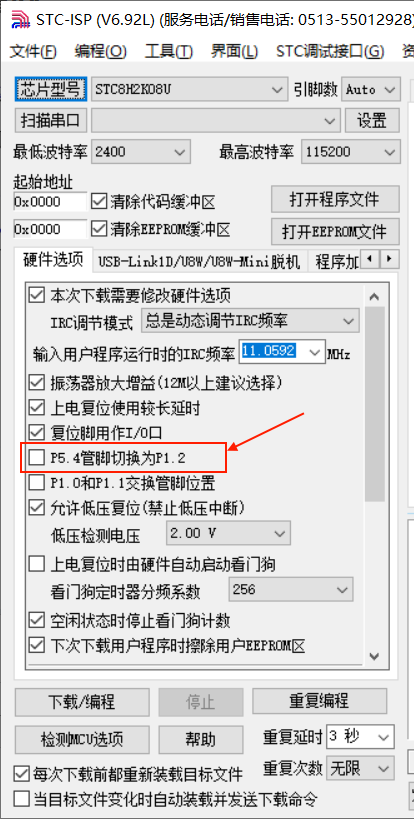

发表于 2024-1-29 17:18:15 | 显示全部楼层
angm*** 发表于 2024-1-29 15:19
强迫症患者 自己可以选。
谢谢回复,部分型号是支持这个切换的。
