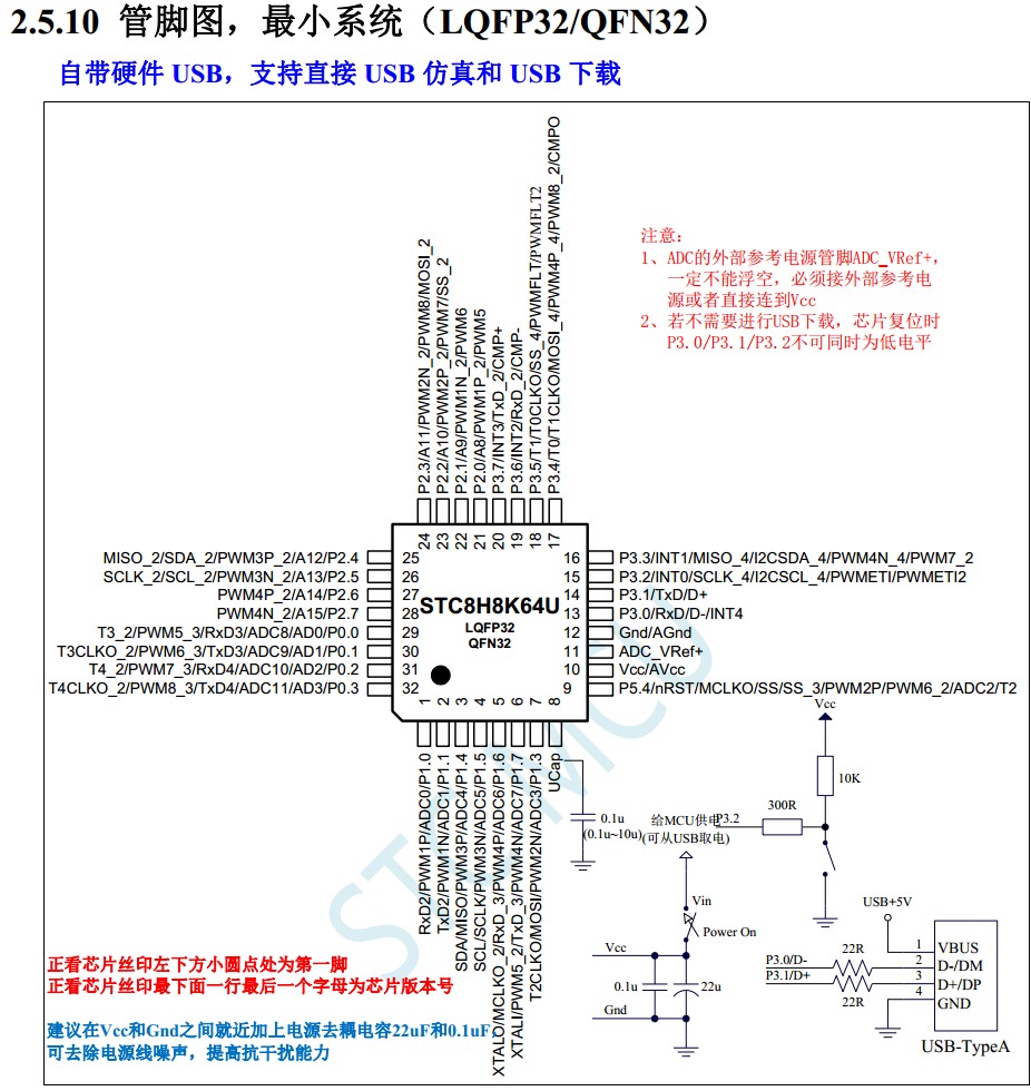

较新型号的STC单片机都没有P1.2,为什么呢?

STC15F、STC15W系列的封装中还是有P1.2的。
STC8就都没有了,强迫症患者看着总是有点别扭

因为被牺牲掉了,她的引脚被用着其他的用途 USB 的 UCap。

这个解释感觉有点牵强,为啥不用其它的引脚,比如P5.5-P5.7

这就涉及到芯片内部硬件设计的问题了,同时还要兼容同系列不同封装的,尽量保持引脚位置和顺序一致,所以说有些引脚被其他功能占用了,就会取消掉该标号,免得因为一个的变动,其他的都要该,那就更乱了,强迫症到时候就更受不了了

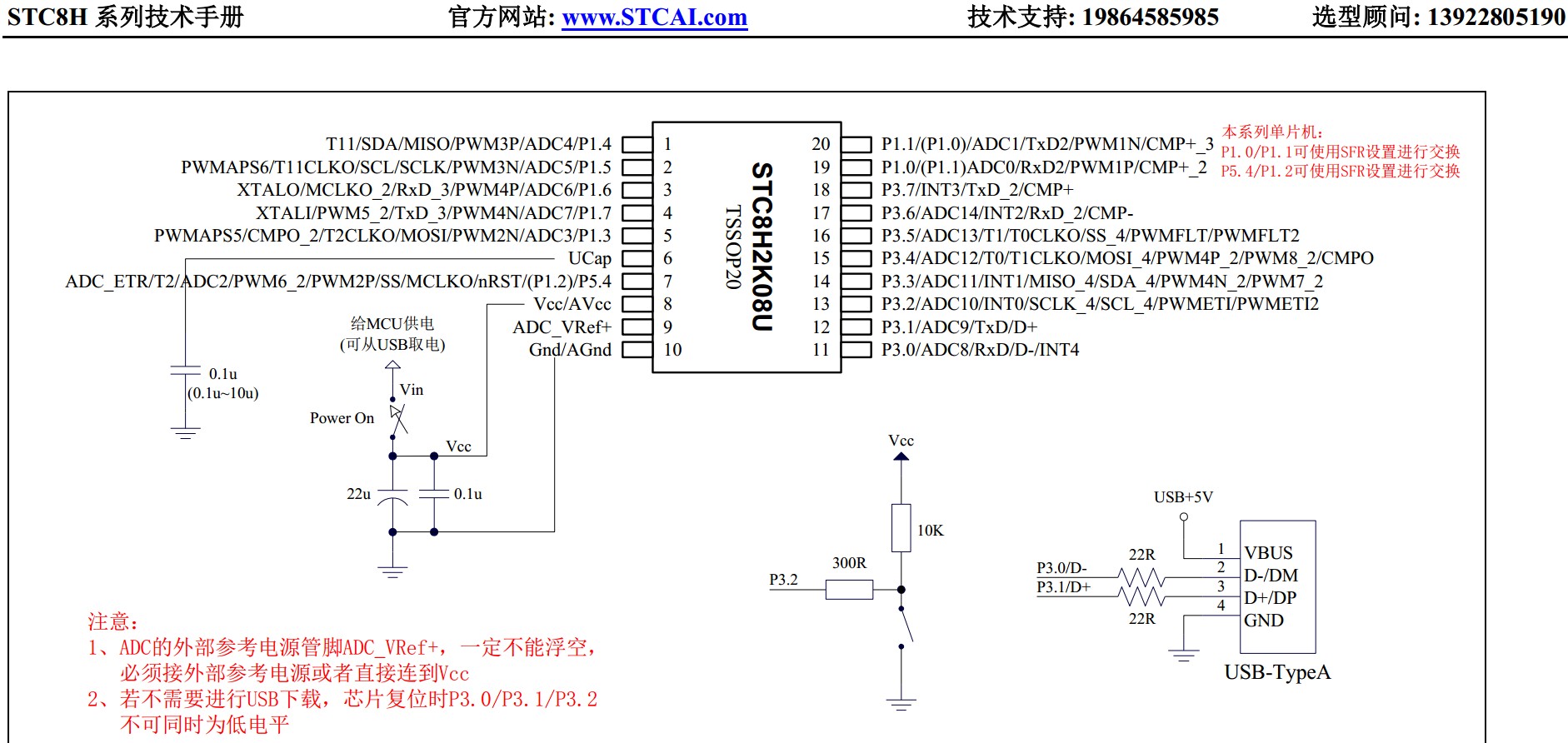

TSSOP20, 没 P5口,也没 P4口

这个TSSOP20的P1.2还真没发现,不过其他型号和封装很少有P1.2的。

不是被占用,是无他出头的机会,比如下面的 P0口:
