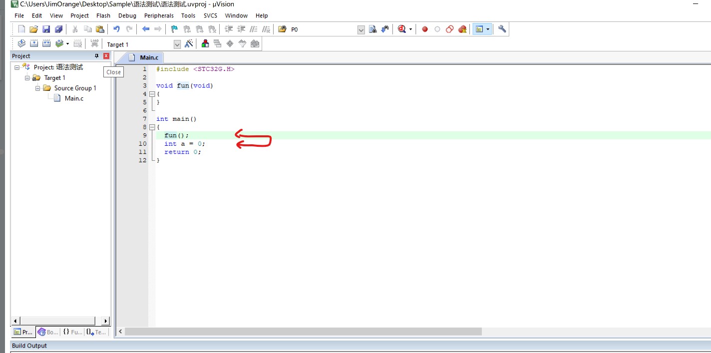

结贴--感谢各位网友解答---关于变量声明的问题

发表于 2024-1-26 07:59:57 | 显示全部楼层
用过vc6.0就知道变量定义只能在开头

发表于 2024-1-26 08:30:59 | 显示全部楼层
这两行换一下

发表于 2024-1-26 08:56:21 | 显示全部楼层
变量申明放需要调用的函数前面。

发表于 2024-1-26 10:50:51 | 显示全部楼层
变量声明必须在最前面,你如果写
  1. int a = 0;
就没问题了

发表于 2024-1-26 12:01:59 | 显示全部楼层
谢谢~ 我试过很多种修改,唯独没有这样该

发表于 2024-1-26 12:02:27 | 显示全部楼层
King*** 发表于 2024-1-26 08:56
变量申明放需要调用的函数前面。
是的,谢谢~

发表于 2024-1-26 12:56:36 | 显示全部楼层
JimOr*** 发表于 2024-1-25 21:09
嗯,只能定义全局变量了,谢谢
main函数里定义的变量也不是全局变量,定义到函数外的变量才算全局变量,如果其他文件引用的话还需要声明下
