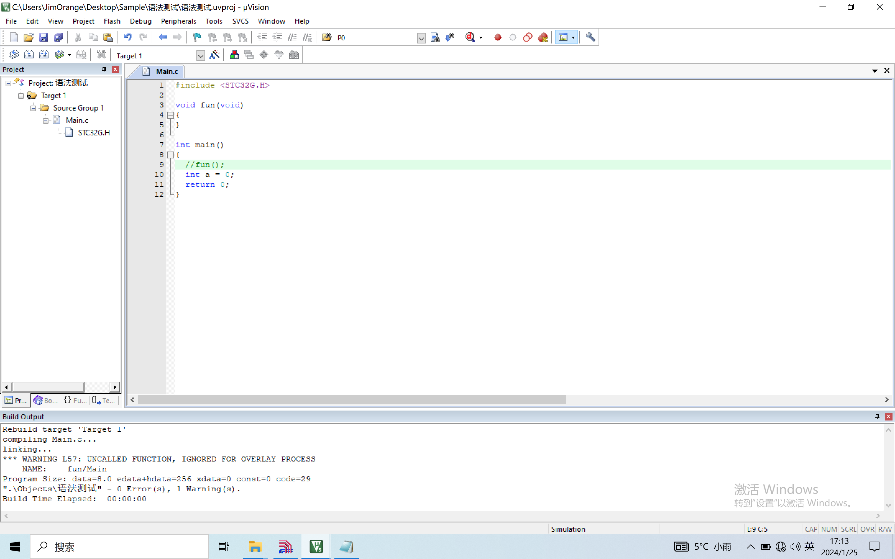

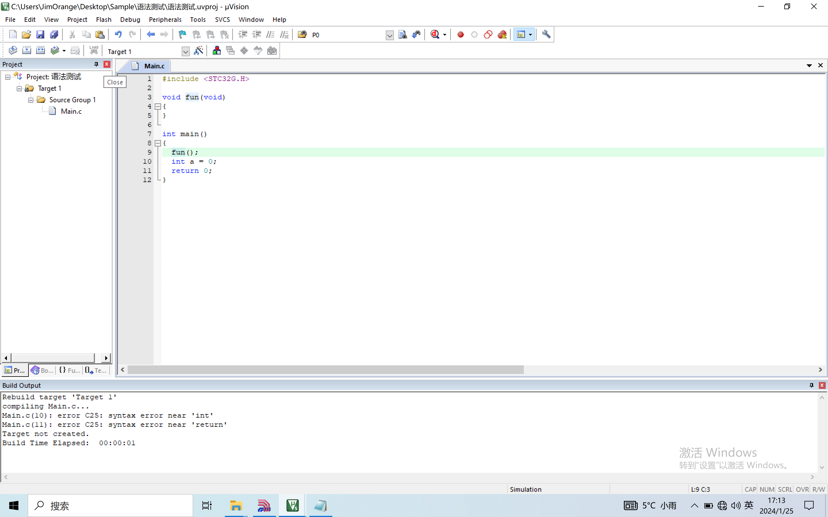

创建一个函数,然后调用这个函数。之后再定义变量就报错,各种修改都不行,实在莫名其妙!!! 大伙儿有遇到过吗?
注释了就编译通过
注释了就编译通过
没有调用函数就编译通过,
编译失败
编译失败

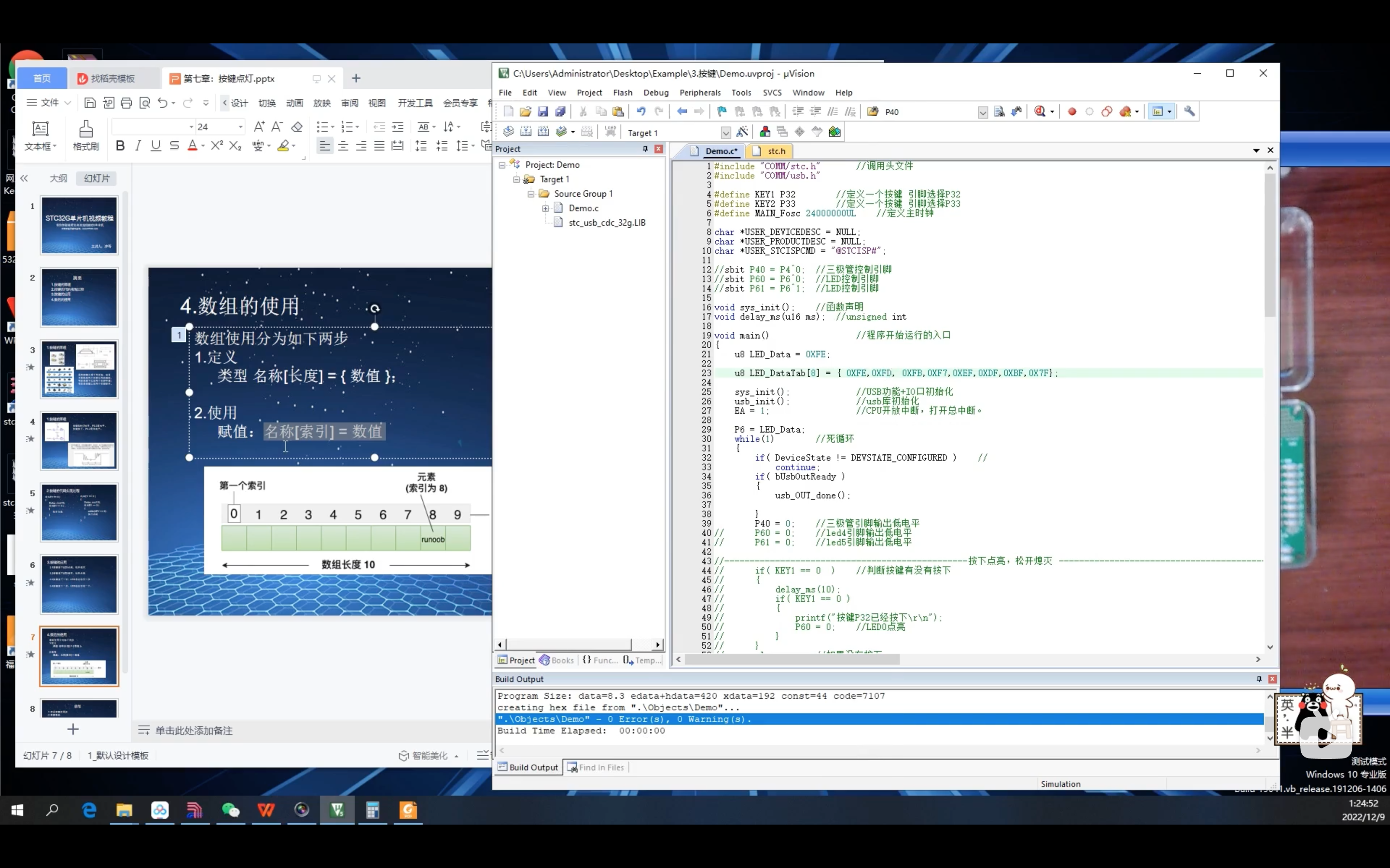

原以为不能在main函数定义变量,只能在main函数之前,结果看了@冲哥视频,他的怎么就可以定义变量在main函数呢?(注意看他之前是有函数声明的)
不为别的,只为知道个所以然。

发表于 2024-1-25 17:22:49 | 显示全部楼层
C51 支持的C语言版本不支持 这样使用。
变量必须定义在函数开头

发表于 2024-1-25 17:28:22 | 显示全部楼层
前面一个 子函数 fun() { ; } 内要加 ;
后来一个 主函数 main() 没有返回值; 用 void main()  试试 .

发表于 2024-1-25 17:59:57 | 显示全部楼层
后来一个 主函数 main() 没有返回值; 用 void main()  试试 . ...
一样的~

发表于 2024-1-25 18:09:20 | 显示全部楼层
变量必须定义在函数开头
我定义在函数里面也可以,是不是只要定义了全局函数,以后所有的变量都只能在全局定义?

发表于 2024-1-25 18:44:33 | 显示全部楼层
我也遇到过,变量定义必须定义在一个函数的开头,不能放在调用、赋值等语句后,c语言标准的问题,它这样规定,keil就这样进行检测,不符合就编译不通过

发表于 2024-1-25 19:08:27 | 显示全部楼层
你第一个截图的警告是因为你定义了一个方法 但是你没有调用。 这个可以忽略
你第二个的问题是,定义的variable 没有放到函数体的开头。 希望可以帮到你谢谢!
