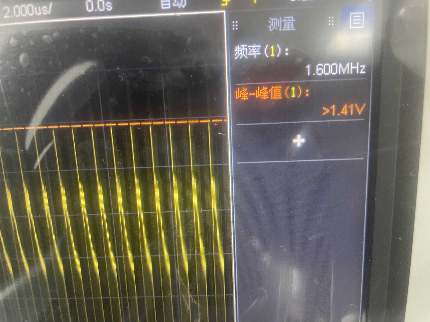

楼主: 东风
pll倍频作为主时钟输出
25428
发表于 2024-1-26 14:30:26 | 显示全部楼层
117
117
 楼主| 发表于 2024-1-26 15:38:02 | 显示全部楼层
XOSCCR=0XC0;
              while(!(XOSCCR & 1));
//              CLKDIV=0X00;
//              CLKSEL=0X01;
         CLKSEL &=~0X80;
                                 USBCLK &=~0X60;
                                 USBCLK|=0X80;
                        //         delay_ms(1);
                        //         CLKSEL &=0XF0;
               CLKSEL|=0X05;
         CLKDIV=0X04;
         MCLKOCR=10;
这样写可以
