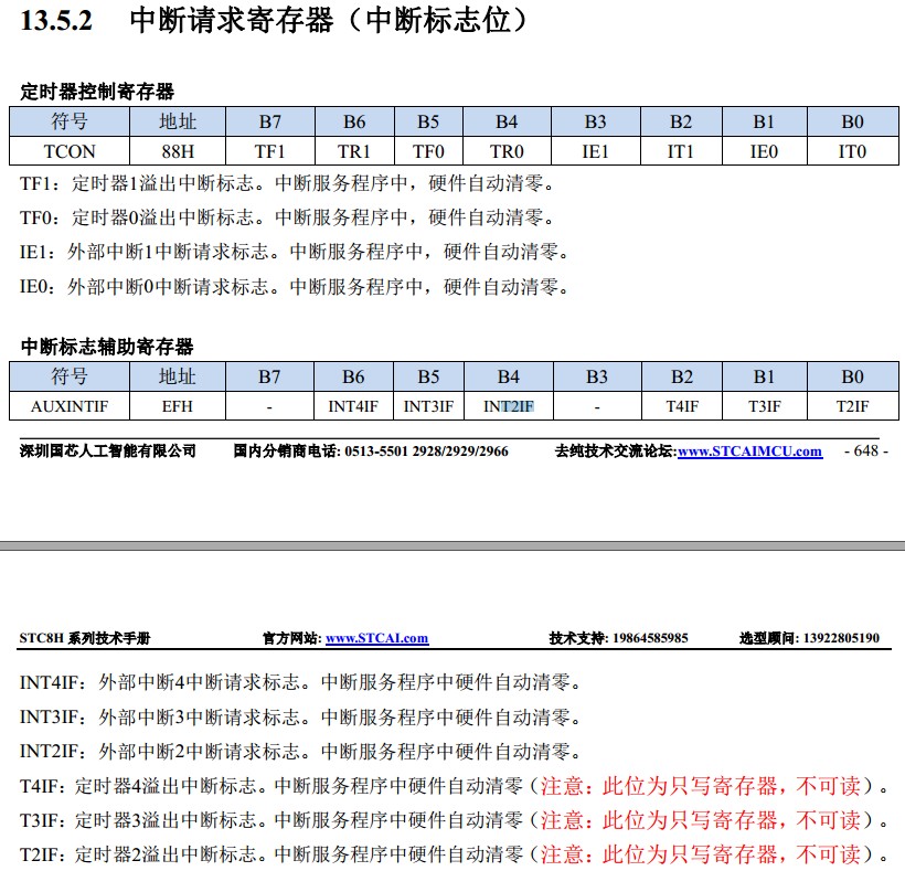

我找了手册里面说溢出位是T4IF,但是STC8H.h里面没有,我看文档说是AUXINTIF的第2位,但是自己声明 sbit    T4IF        =           AUXINTIF^2;却报错,说:'AUXINTIF': invalid base address
难道外部没法判断Timer4溢出,只能在interrupt函数里面处理吗?
不能位寻址  发表于 2024-1-24 23:30

明白了,那不可读的话。只能通过 中断函数来处理了,我还是文档看得不够仔细啊!多谢了!
