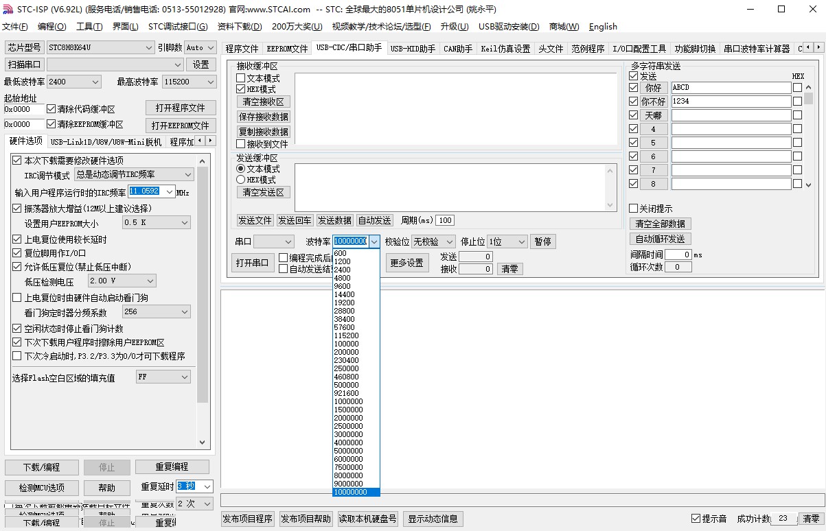

发表于 2024-1-24 17:51:29 | 显示全部楼层
你自己凭空想象的结论吧,我们 【一箭双雕之USB转双串口】不就在用 40MHz
不跑 40MHz, 从哪来 10Mbps 的波特率 ?
如要 6Mbps 的波特率,系统时钟时钟只能 24MHz
大家跑 40MHz, 24MHz, 12MHz,
11.0592MHz, 22.1184MHz, 33.1776MHz,44.2388MHz
是满足要求的情况下,咋方便咋来

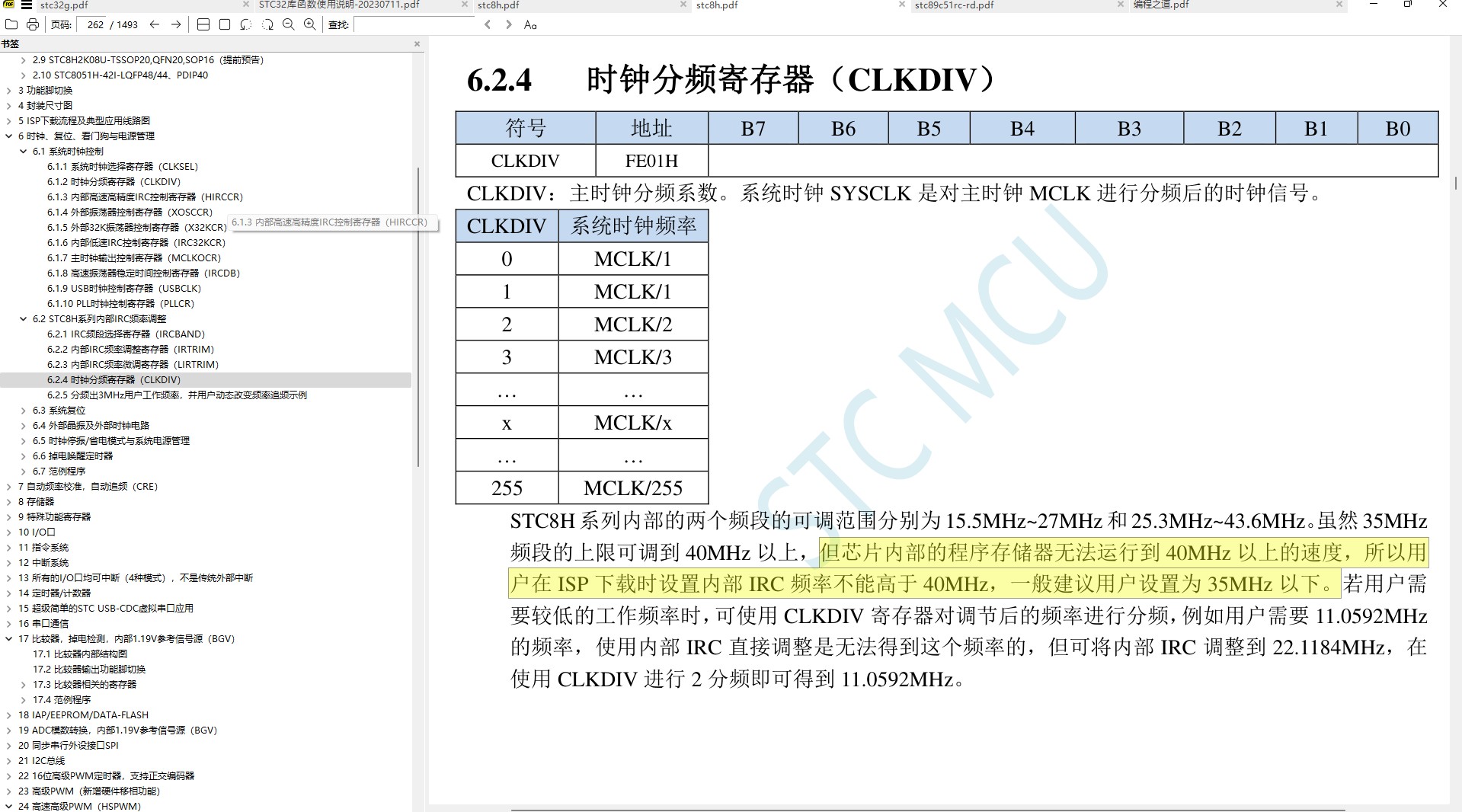

发表于 2024-1-25 08:43:35 | 显示全部楼层
手册上有一段描述
但实测高频还是可以使用的
也可能是手册文本没更新,因为64u 已经4个频段了
