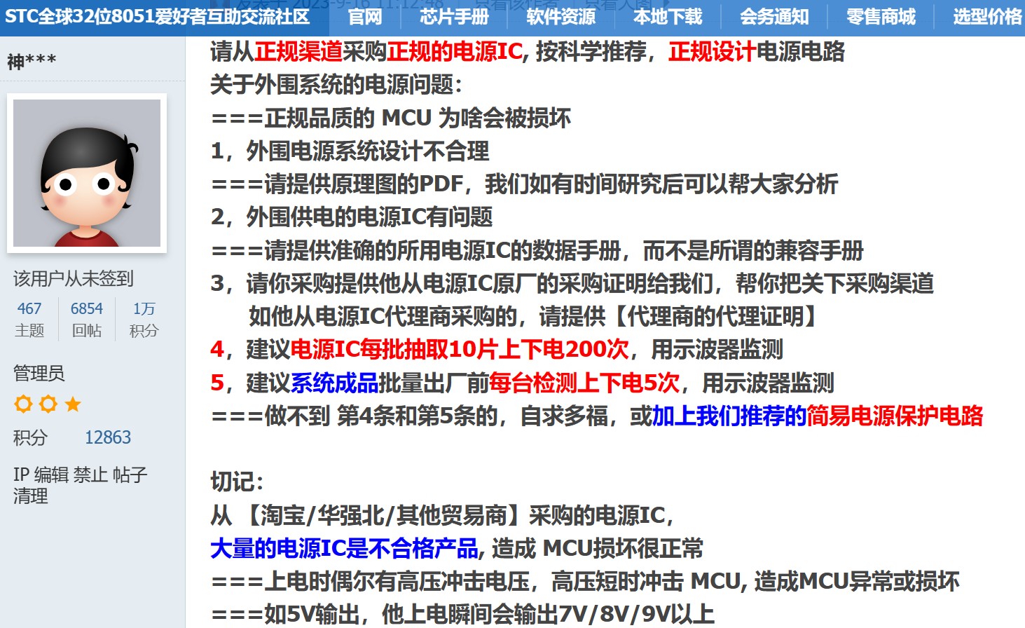

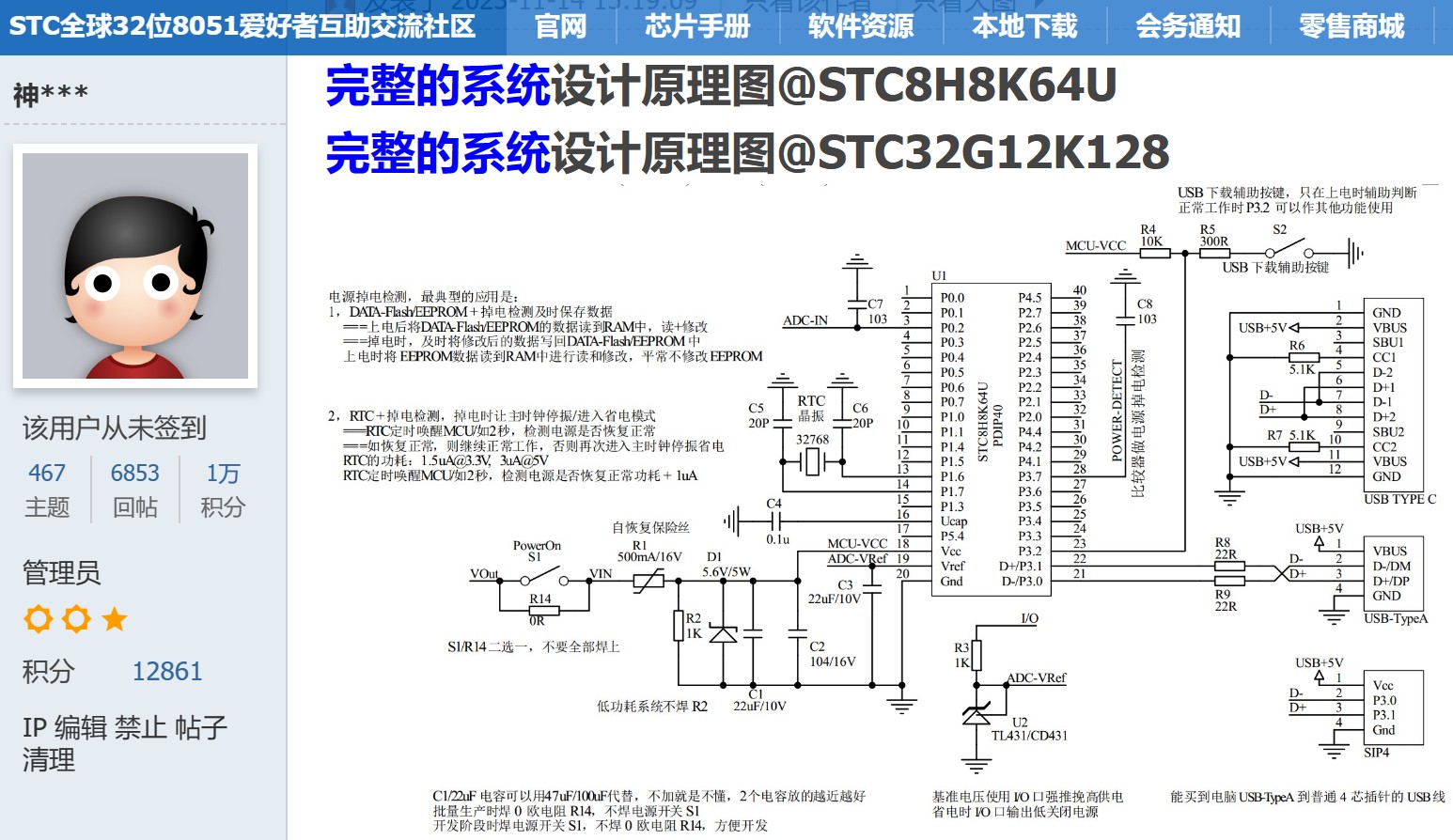

发表于 2024-1-23 15:20:27 | 显示全部楼层
要坏,肯定是 电源有问题,如电源IC 是应该被销毁的不良品,被流到市场当正常品销售。
高压负压大电流是损坏 MCU 的关键,参照下面的电路设计,没特殊理由,不要不同
完整的系统设计参考原理图@STC8H8K64U, @STC32G12K128 - 电源/复位/省电模式/外部晶振/内部时钟/对外时钟输出/PLL-144MHz时钟 - 国芯论坛-STC全球32位8051爱好者互助交流社区 - STC全球32位8051爱好者互助交流社区 (stcaimcu.com)

25440
发表于 2024-1-23 17:36:35 | 显示全部楼层
外围正常是不需要加保护电路的

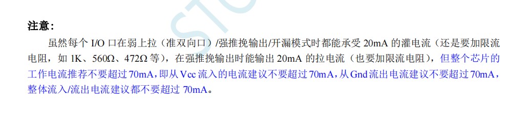

感觉灌电流有点大啦(可以实测一下),不建议直接使用MCU驱动
