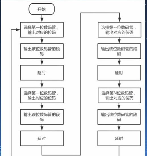

第十集:数码管动态显示
同时显示多个数码管时,为何使用动态刷新的方式显示:
由于多个数码管公用同一组断码控制引脚,多个数码管显示不同数字时,会相互冲突,因此通过动态刷新的方式,利用人眼的视觉暂留特性,短时间内快速切换断码和位选实现多数码管同时显示的效果。
