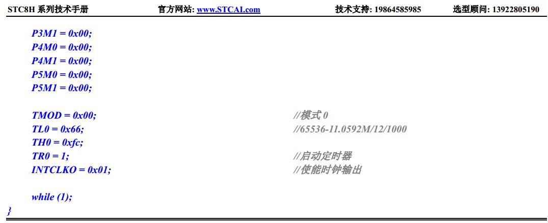

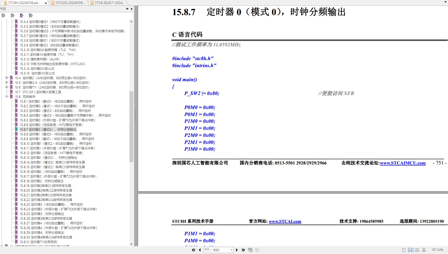

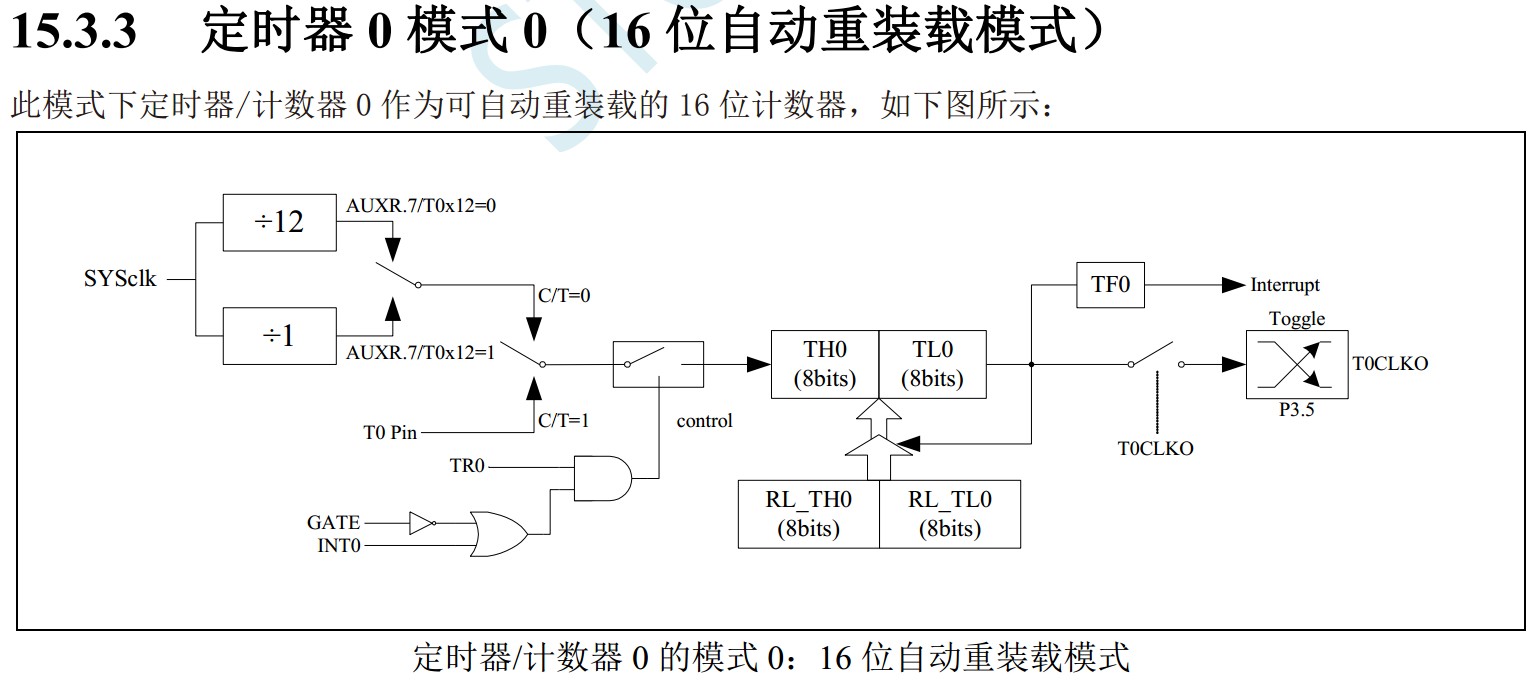

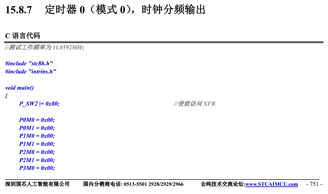

看懂这个 T0在P3.5/T0CLKO,
直接对 CPU时钟分频输出,不需要允许 T0中断

不除 12, 重装数如下,无需中断,实际测试下
用中断是严重的不看权威数据手册

直接在P3.5,  T0 对系统时钟分频输出 T0CLKO,看系统时钟是多少

按照您提供的方法,在T0CLKO可以得到250K(TH0:0xff,TL0: 0xd0,1T模式,24M时针)的频率,说明了系统时针频率正常。
