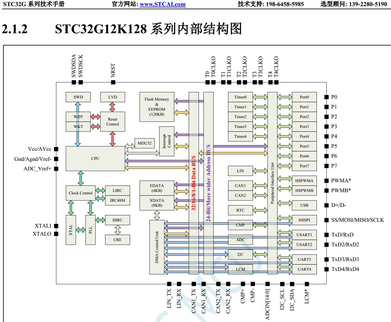

CPU 和 DMA 如何避免为抢占 xdata 总线而产生的总线总裁 ?

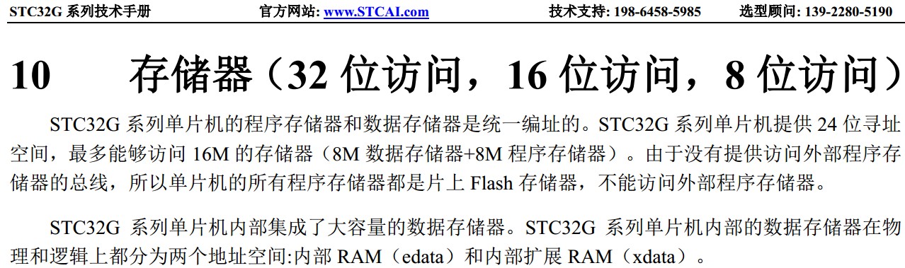

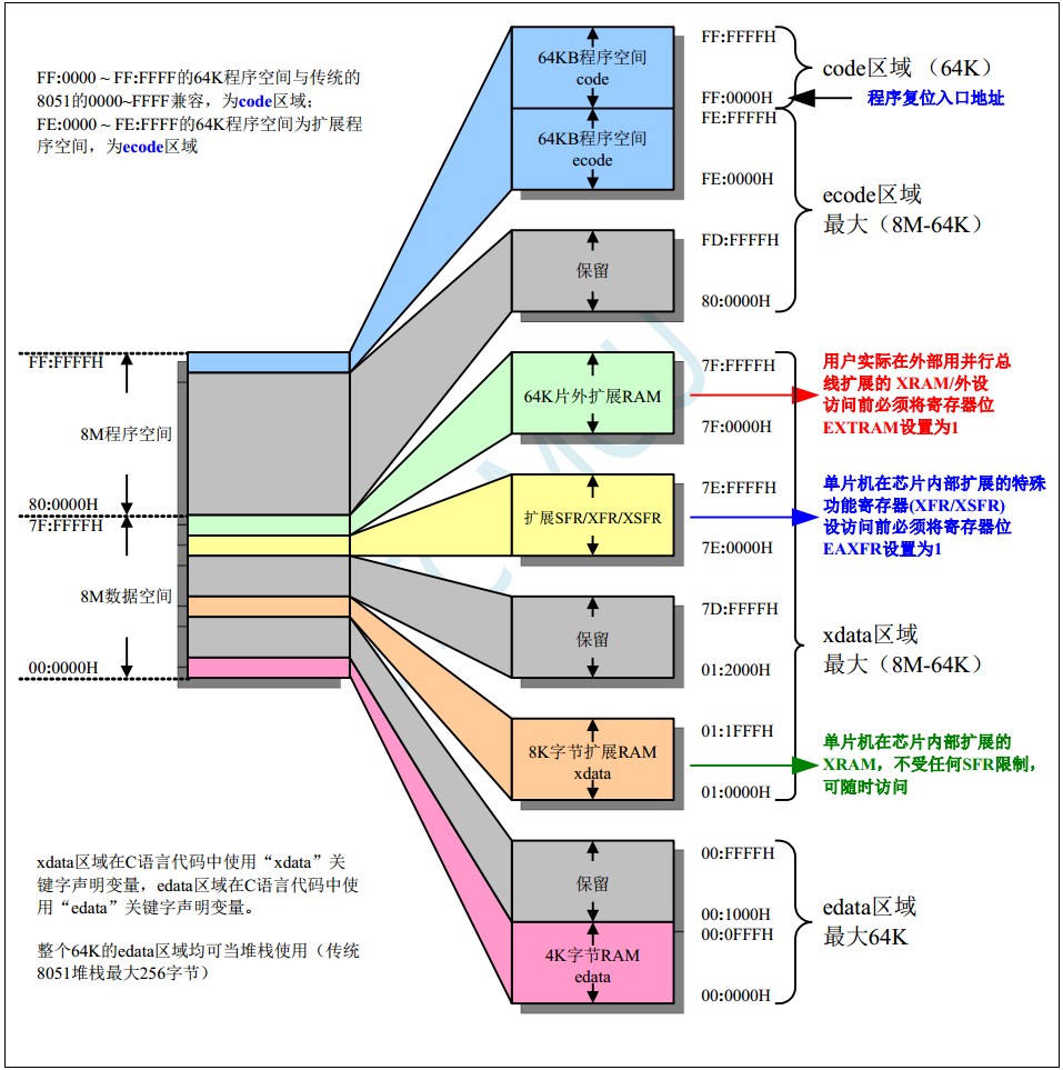

当 CPU 只使用 edata 时,
CPU 和 DMA 不会有为抢占 xdata 总线而产生的 总线总裁
STC32G12K128:
DMA 只会用到 8K的 xdata, 不会用到 4K的 edata;
CPU  可以使用 8K的 xdata, 也可使用 4K的 edata;
当 CPU 只使用 edata 时,
