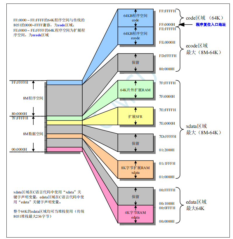

现在xdata,edata,然后在keil的时候,有code啊啥的这些存储器,究竟有多少,然后在keil里需要怎么强制转换,最后,哪些data是可以直接访问的,哪些是需要总线控制的,额,大概就是这么一回事,我假设一下,比如edata是直接访问变量的,xdata是需要通过总线去访问变量的,那如果我edata在dma读取或写入的时候,理论上来说,cpu在调取xdata的变量,应该不会两个路线堵车了,谢谢大神

当 CPU 只使用 edata 时,
CPU 和 DMA 不会有为抢占 xdata 总线而产生的 总线总裁
STC32G12K128:
DMA 只会用到 8K的 xdata, 不会用到 4K的 edata;
CPU  可以使用 8K的 xdata, 也可使用 4K的 edata;
当 CPU 只使用 edata 时,

我的意思是dma存储的位置应该是xdata位置吧,还是哪个位置,比如,我换个说法,我想dma不是最大缓存256个字节么,我cpu就一直在查询缓存了多少了,比如缓存了128字节,我就开始把前半段的数据转存出来,那这样就设置访问xdata,如果说xdata需要总线仲裁话,说明我不可能极快效率转存数据,或者是xdata是不需要经过总线的,那哪几个存储区是需要经过总线的么,谢谢你
