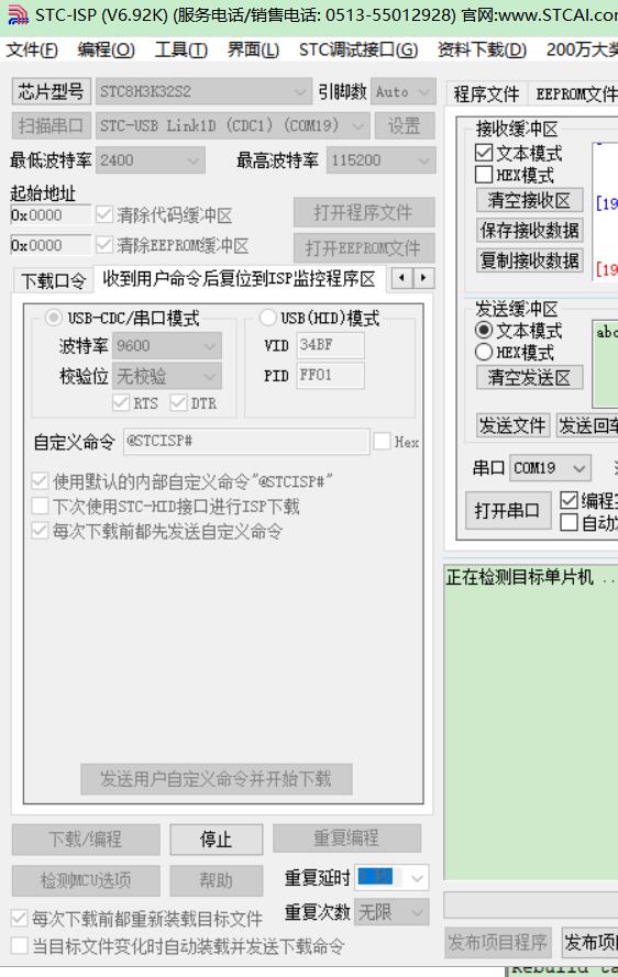

一箭双雕不用冷启动MCU,直接就能烧写,这货我发现得冷启动才能烧写,这是当成一个普通的USB转TTL在用啊;
然后手动更新了LINK1D的固件,没什么乱用……
然后我照着帖子:https://www.stcaimcu.com/forum.p ... &extra=page%3D1
里面的教程添加了USB库到项目中,编译0警告0错误,烧写进去后程序不运行,再冷启动也不运行。
添加了usb库,成功烧写一次程序后,再次烧写程序仍然停留在“正在检测目标单片机……”
程序不运行咋回事啊

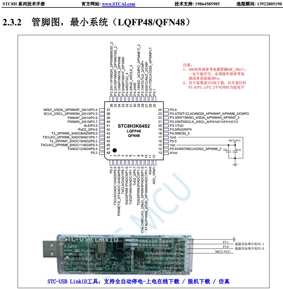

发表于 2024-1-18 20:07:50 | 显示全部楼层
你软件找错下载地方了,看沙发楼的解释

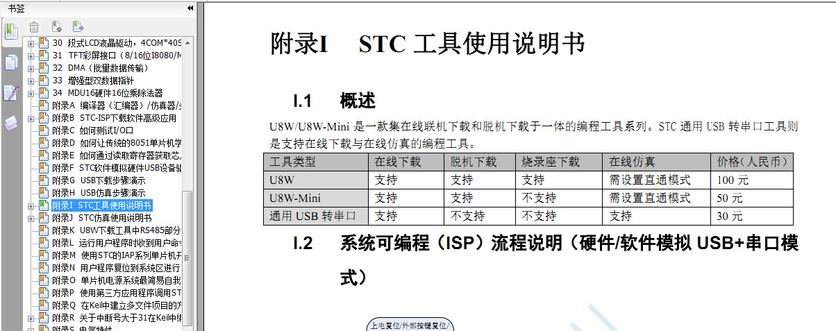

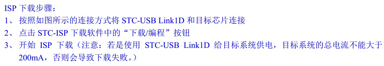

发表于 2024-1-19 09:19:24 | 显示全部楼层
这LINK1D高档,得摸索才能真正把它的功能用完。
可以去参考芯片手册中的《STC工具使用说明书》章节。
