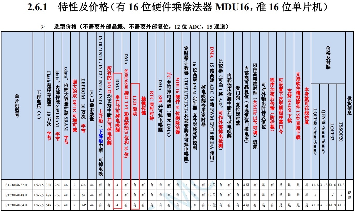

打算用STC单片机做控制板,另外配一个LED显示和按键控制的板子,用RXD/TXD端口做串口通信控制,不知哪块芯片有按键扫描和LED显示这个功能, 帮忙推荐一个。

按键扫描用IO口实现,这颗芯片带LED硬件驱动:

TM1628 1639 好像带键盘扫描和LED显示
