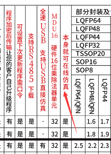

对仿真过程有点迷糊,keil是把指令发送到单片机内部让单片机执行还是keil执行完把数据发送到单片机内部
单片机自带仿真器除了用来仿真还有其他用吗?仿真器不用有点浪费啊
或者官方能开放出来让仿真器执行外部代码的功能

硬件仿真是keil将指令发送到单片机,让单片机执行。
“单片机自带仿真器”是指什么没太明白。

这不是吗

之前看到过资料介绍,STC实际是通过“软件”方式实现的在线仿真,不需要仿真器介入,简单实用,要求不太高都没有问题。
不过,现在烧录程序方便了以后,仿真的作用和意义没有20年前那么大了,所以你看现在卖仿真器的、需要仿真器的真的不多了。
