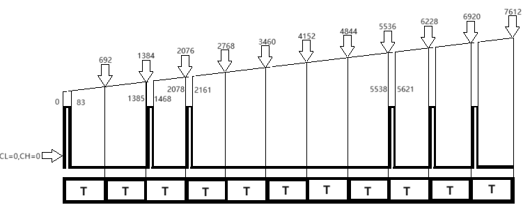

请问用STC8G做48KHZ的红外接收,硬件上支持吗?

神*** 发表于 2024-1-16 17:19
所有的 STC/STC32 都支持
如果用外部中断加定时器会不会影响,就是接收48KHZ的激光数据,能处理地过来吗?

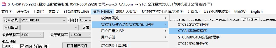

发表于 2024-1-16 17:25:15 | 显示全部楼层
可以的,查询+定时器都是很轻松的事,参考实验箱的程序
C:\Users\xl738\Downloads\1.jpg这样的逻辑是对的吗?
