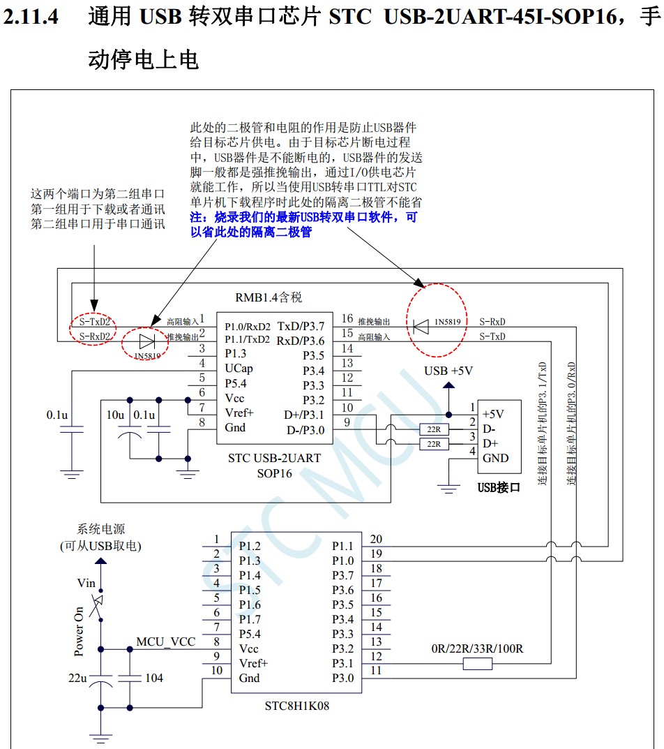

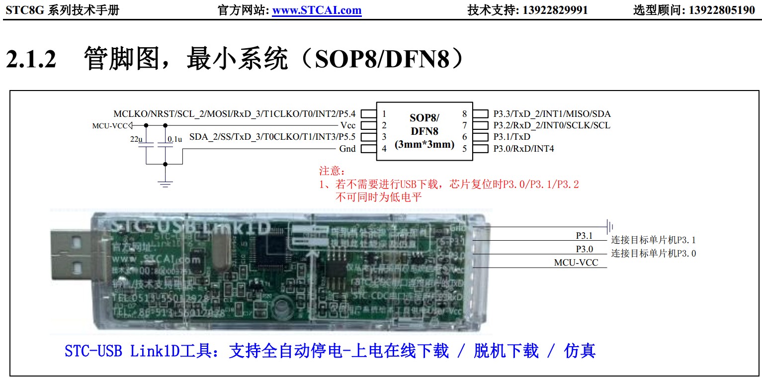

用 RMB0.59, 可以仿真的 STC8G1K08-36I-SOP8 来做新的设计
最新数据手册下载:
www.stcai.com/cp_stc8gxl

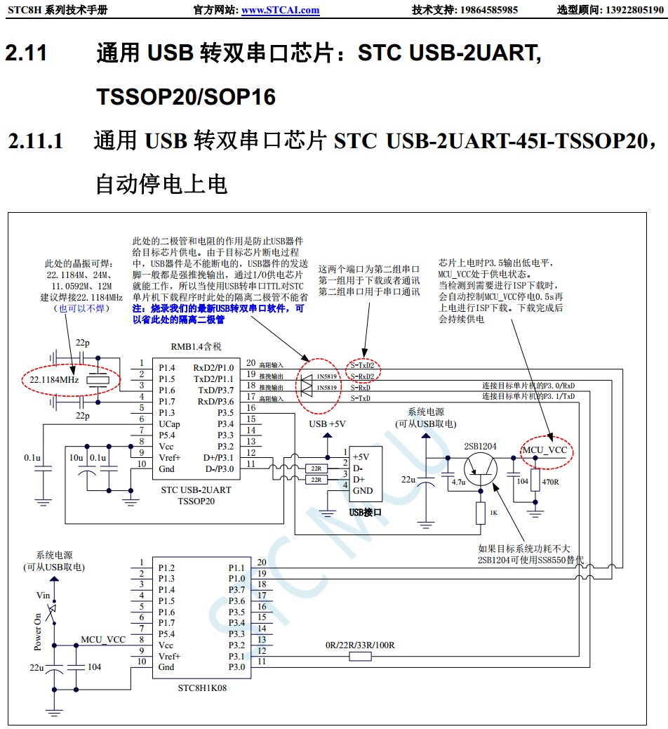

发表于 2024-7-9 14:21:06 来自手机 | 显示全部楼层
用那个ch340烧录过,先下载在给MCU上电可以使用。
