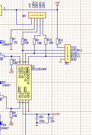

发表于 2024-1-16 16:52:54 | 显示全部楼层
共地了么0.0 发一发你的原理图把。很多影响通讯的东西都会影响下载

发表于 2024-1-16 17:10:36 | 显示全部楼层
电路图
用的是JP2的3、4、5脚,

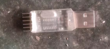

用的就是这个USB转TTL电路,CH340芯片的

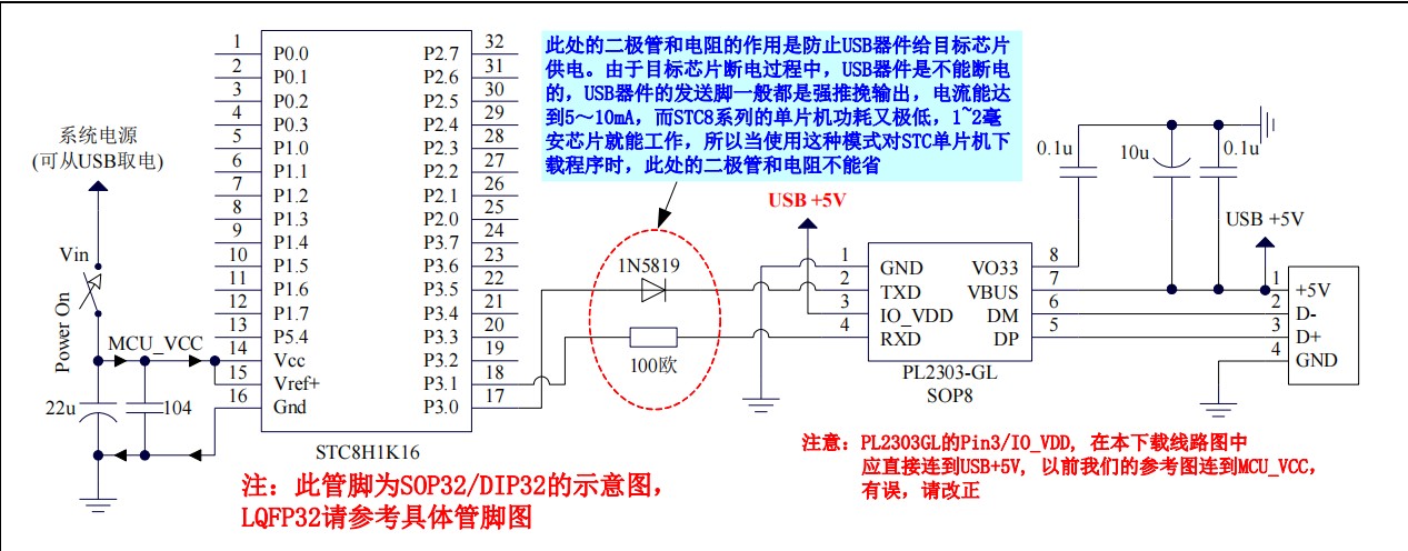

发表于 2024-1-17 10:14:03 | 显示全部楼层
使用普通串口工具进行烧录,需要注意做好隔离

你这个下载器是不是有问题了

发表于 2024-1-17 11:44:34 | 显示全部楼层
CH340芯片也要加一个电阻和一个二极管吗?

发表于 2024-1-17 13:31:04 | 显示全部楼层
啥现象?是卡在“正在检测目标单片机……”吗?
插上你这个USB转TTL,打开电脑设备管理器,看看出来的串口有没有感叹号;
换个USB试试;
确保单片机接线、供电正常,单片机冷启动时3.2脚要接地;
单片机断电后确保电容里面的电放完了再次尝试烧写;
冷启动可以试试VCC和GND两种方式,有的断开VCC再插上可以,有的断开GND再插上可以;
建议提问的时候说明芯片型号、原理图、接线图、程序、故障现象、尝试经过,大家好帮你定位,
开局一句话,原因全靠猜

发表于 2024-1-17 14:54:27 | 显示全部楼层
CH340的强推挽输出更容易影响MCU烧录时的上电复位。

发表于 2024-1-17 15:18:25 | 显示全部楼层
好了,气死我了,单片机GND没焊住。
