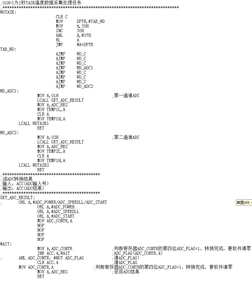

发表于 2024-1-20 15:32:42 | 显示全部楼层
帮我分析饿一下这个程序,有问题吗?
  • 打卡总天数:2
  • 最近打卡:2025-03-13 16:35:35
79
79
发表于 2024-1-20 15:34:04 | 显示全部楼层
现在的问题是AD变换数值在00与最大值之间跳变
