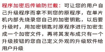

你还是没认真看10遍以上视频讲解,
程序加密后传输是不需要你开发程序的
这有文字说明

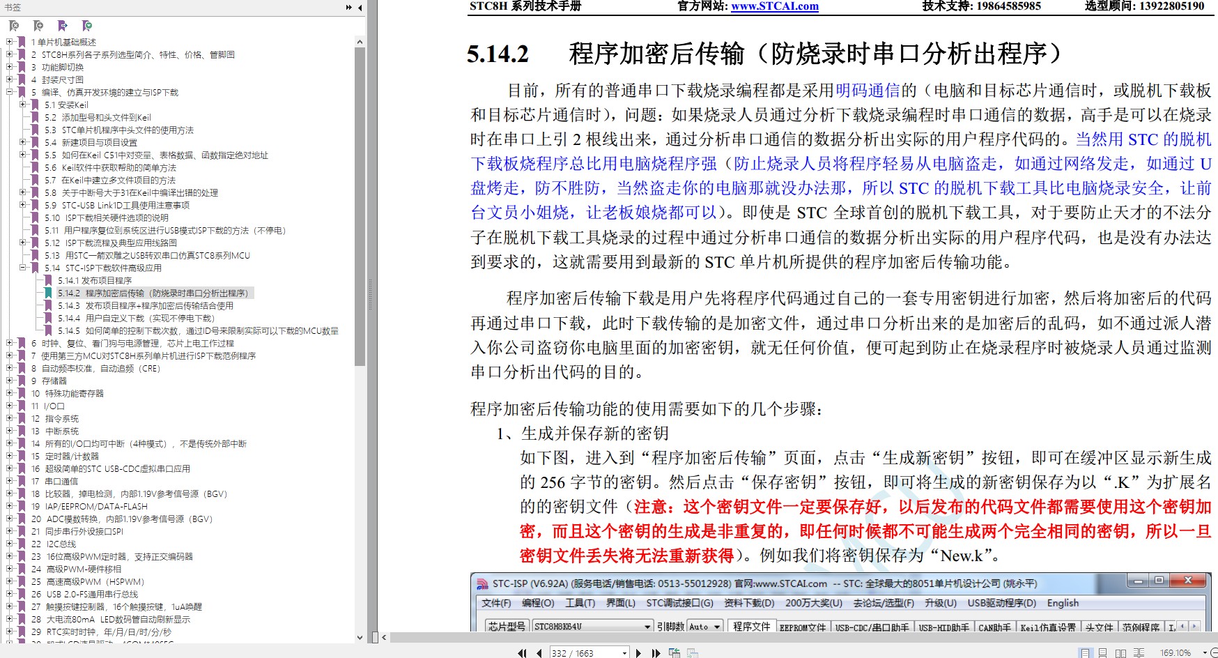

STC的烧录软件可以进行代码加密,自己家里生产的时候,密钥一起下载进去,给客户升级的时候,代码用密钥加密,然后生成bin码,软件重新打开bin码,然后勾选 本次下载的为加密代码,,生成exe文件,这样的升级包只能在之前下载过密钥的单片机上使用.客户用升级包也只能升级之前的程序,如果他们自己做板子用这个升级包去生成,代码根本跑不起来了..
如果想更进一步,那就辅助ID号加密,这个是根据ID计算出来的,放到程序区的指定位置去校验,,这样应该足够了,当然有更厉害的人,可以反汇编,可以解密,但这个前提有STC来保证,目前可以高枕无忧的.

发表于 2024-3-10 15:59:17 | 显示全部楼层
就这个功能 !没其他手段 给 HEX 还能限制次数的
