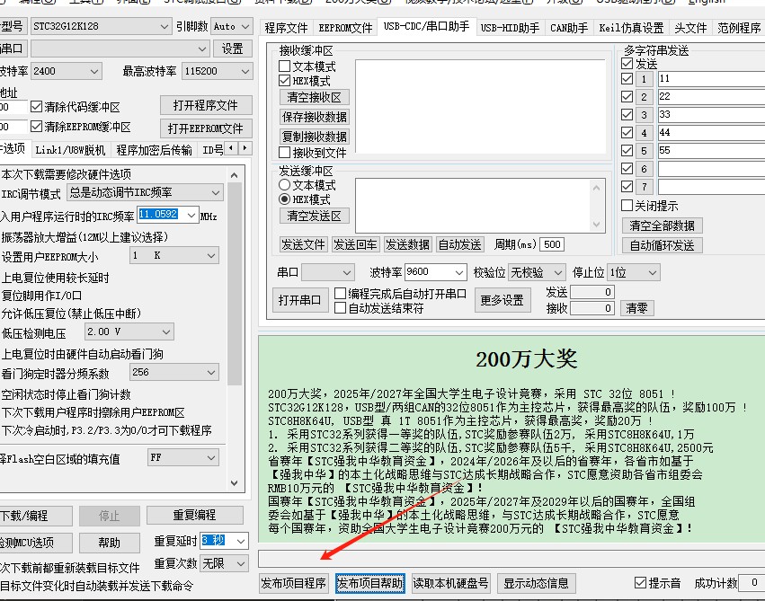

发表于 2024-1-16 14:23:10 | 显示全部楼层
可以通过发布项目设置,可以对特定的单片机ID,或者电脑硬盘号,
通过HEX里面程序做ID保护,只对这个芯片起作用。或者只能烧录成功能一次
纸上得到终觉浅,绝知此事要躬行。

发表于 2024-1-16 15:44:46 | 显示全部楼层
飞*** 发表于 2024-1-16 14:23
可以通过发布项目设置,可以对特定的单片机ID,或者电脑硬盘号,通过HEX里面程序做ID保护,只对这个芯片起 ...
你说的很接近了,我当时记得,就是针对烧录盒子绑定,只能某个烧录盒子可以使用,次数限制,就这样,次数烧完就不能用了。

发表于 2024-1-16 16:51:54 | 显示全部楼层
38009*** 发表于 2024-1-16 15:44
你说的很接近了,我当时记得,就是针对烧录盒子绑定,只能某个烧录盒子可以使用,次数限制,就这样,次数 ...
那是脱机下载器,购买STC-LINK就能用了
