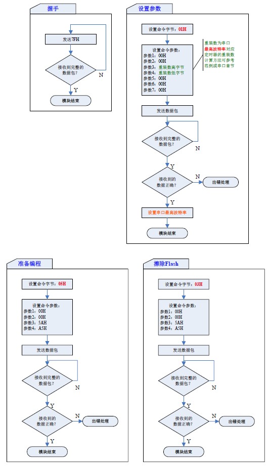

由于硬盘不够再装windows了,只能在Debian下进行烧录,我看网上stcflash好像没有提到32,这个可以用吗 stm32 请问Linux下有什么烧录软件可以用啊-1.png

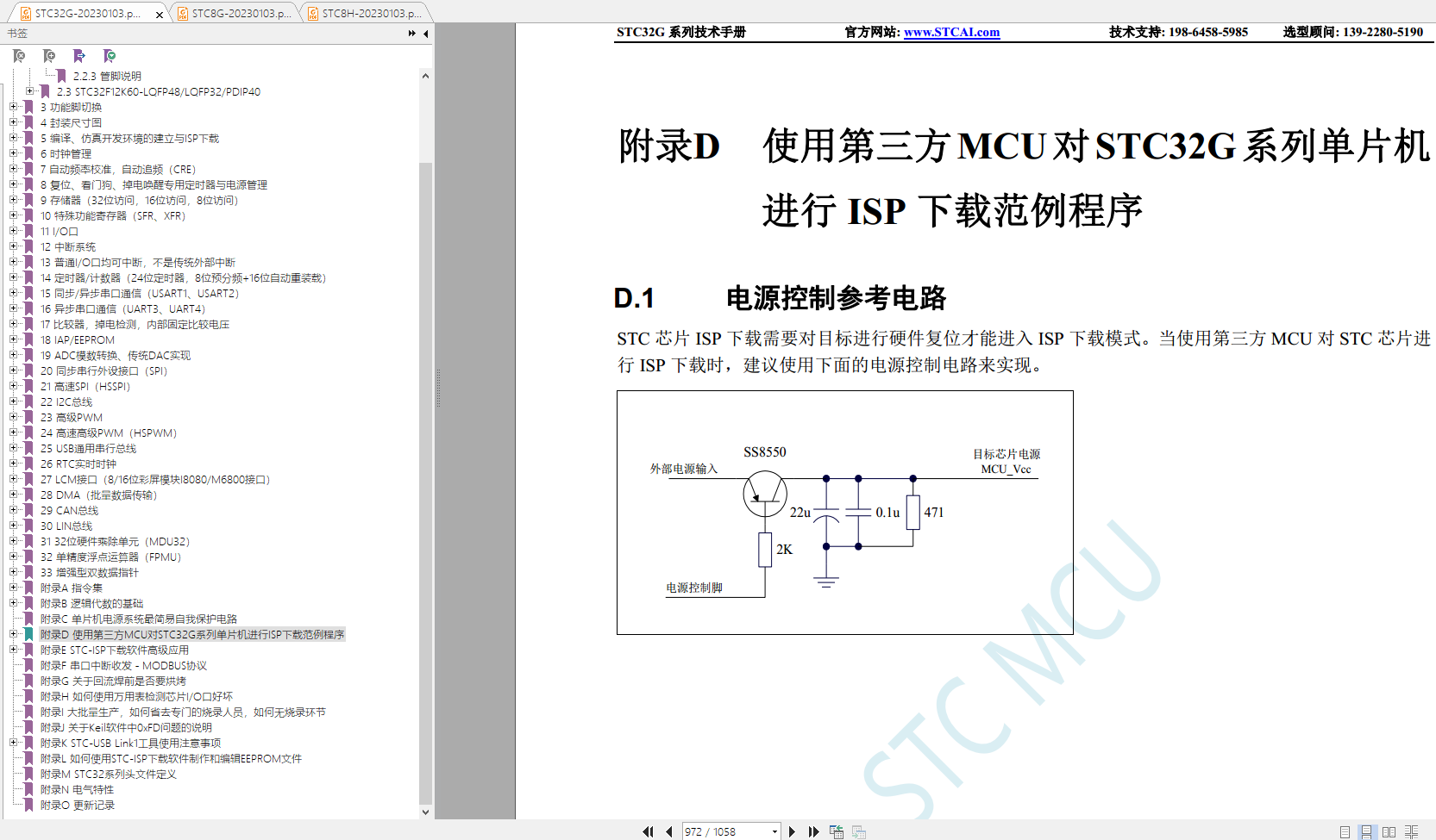

如何使用stcgal直接通过USB烧写STC32G12K128?
[attachimg]63854[/attachimg][attachimg]63855[/attachimg][attachimg]63857[/attachimg]  详情 回复 发表于 2024-11-14 21:19

发表于 2024-11-14 21:19:15 | 显示全部楼层
