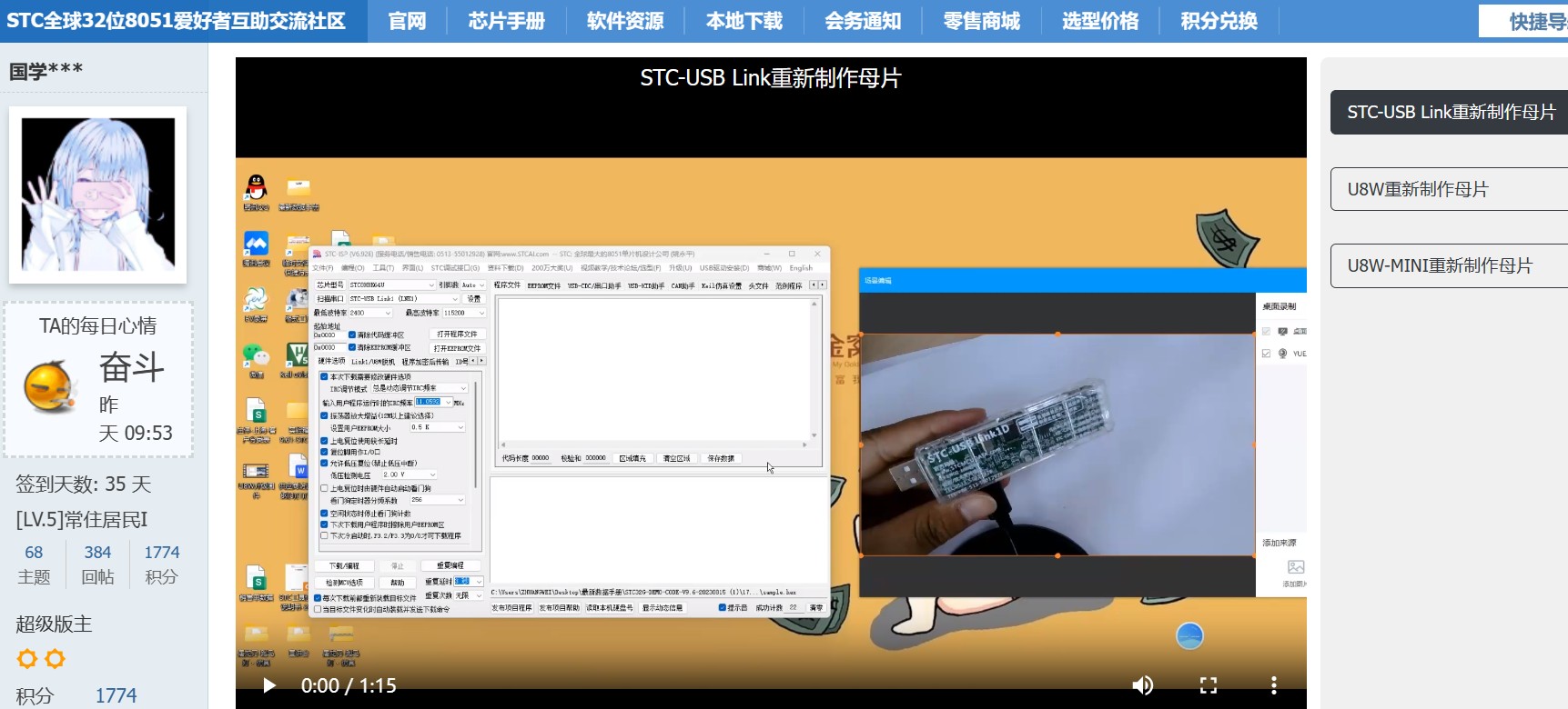

发表于 2024-1-16 11:16:20 | 显示全部楼层
乘风*** 发表于 2024-1-16 09:29
手动更新一下工具固件试试。
连接电脑,按住 Key1 按键不放,再按一下 Key2 按键,STC-ISP软件识别出"STC-U ...
好消息,更新后出现CDC1和CDC2虚拟串口了。
感谢大佬帮忙,感谢,感谢
