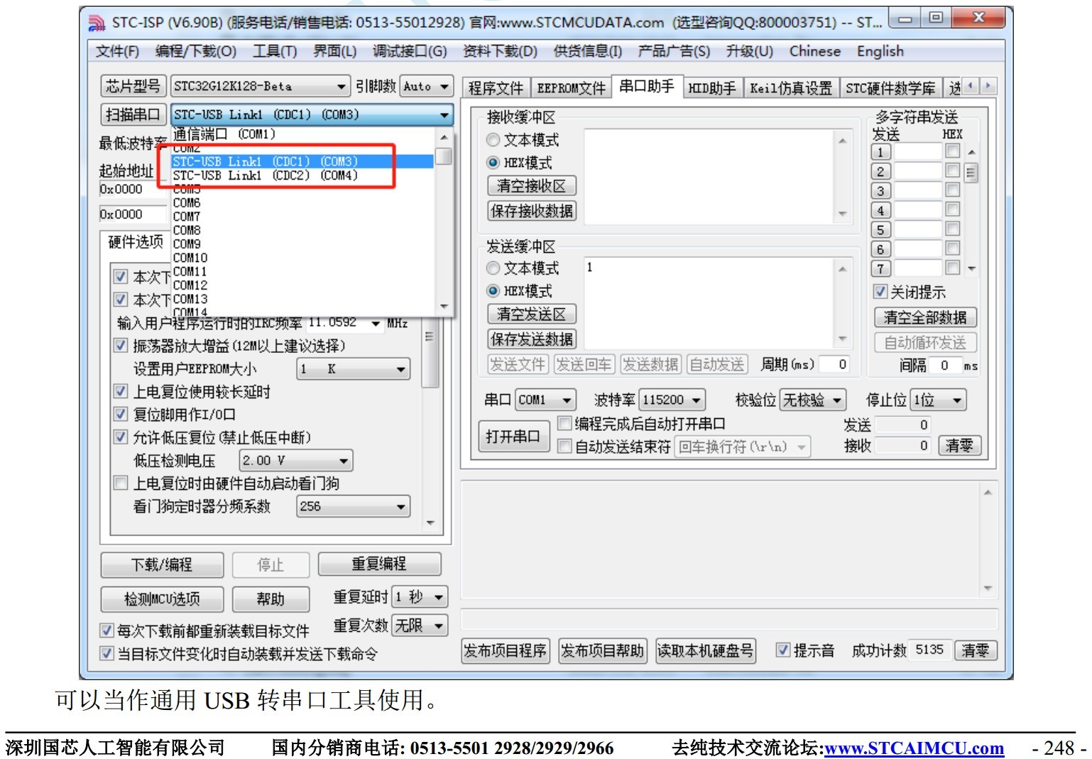

STC-USB Link1工具连接电脑后,本身就可以产生2组CDC虚拟串口。

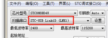

发表于 2024-1-15 18:51:00 | 显示全部楼层
我插上后只显示这个

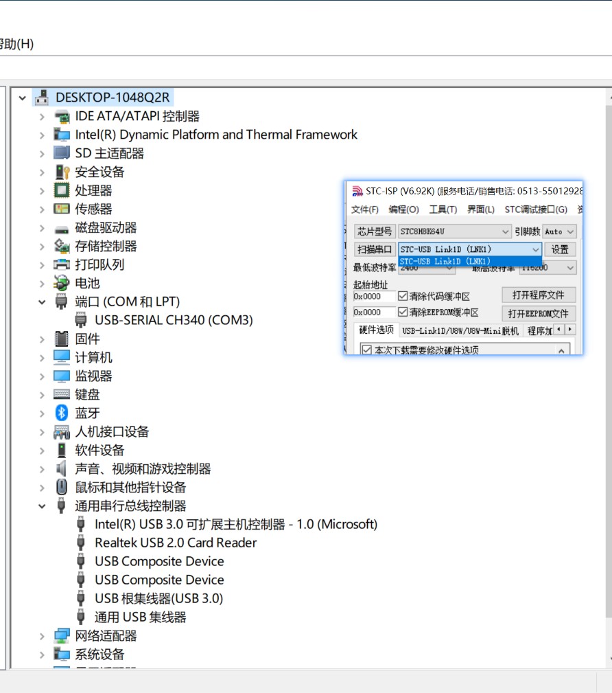

发表于 2024-1-15 19:22:57 | 显示全部楼层
乘风*** 发表于 2024-1-15 19:06
设备管理器里面看看是不是驱动没安装好
公司的电脑我没有权限查看设备管理器
下面是我的笔记本(win10系统)的信息,也是只显示一个(LINK1),PS:ch340是我后面插上去的,所以STC-ISP那没有显示出来

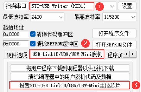

发表于 2024-1-16 09:29:59 | 显示全部楼层
手动更新一下工具固件试试。
连接电脑,按住 Key1 按键不放,再按一下 Key2 按键,STC-ISP软件识别出"STC-USB Writer (HID1)"后松开按键。
工具脱机页面点击"设置STC-USB Link1D/U8W/U8W-Mini主控芯片"。
数据管脚模式可默认,等待更新,右下角输出提示操作成功即可。
