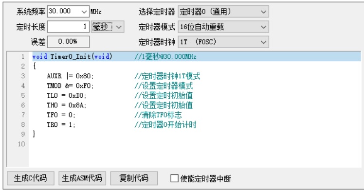

这里已经选择是1T模式 单片机是8H8K64  但是定时出来的时间确是12ms
62
62
发表于 2024-1-15 10:30:49 | 显示全部楼层
初值按12T模式计算   定时出来的就是1ms了  模式选择我还是1T没动  这个为啥呢
串口操作的时候应该使用 AUXR |= 一个值;的形式进行操作 不然会干扰其他的位  详情 回复 发表于 2024-1-15 10:48
你在程序里面全局查找一下,应该是有其他操作AUXR寄存器的情况出现了,比如说串口初始化使用了直接赋值的语句。  详情 回复 发表于 2024-1-15 10:36

发表于 2024-1-15 10:36:00 | 显示全部楼层
183402*** 发表于 2024-1-15 10:30
初值按12T模式计算   定时出来的就是1ms了  模式选择我还是1T没动  这个为啥呢 ...
厉害 确实是 串口改了  发表于 2024-1-15 10:46
  • 打卡总天数:738
  • 最近打卡:2026-07-04 20:08:40
138
3676
9445
9445
发表于 2024-1-15 10:48:42 | 显示全部楼层
串口操作的时候应该使用
AUXR |= 一个值;的形式进行操作
不然会干扰其他的位
