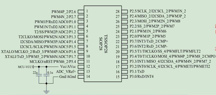

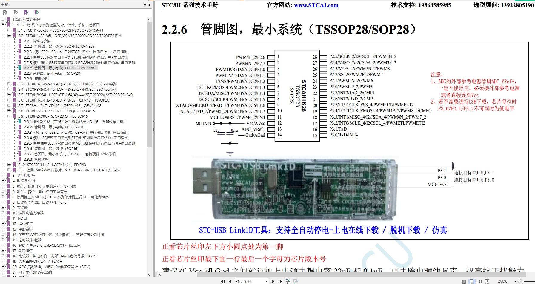

详情请查阅STC8H手册2.2.6章节管脚图

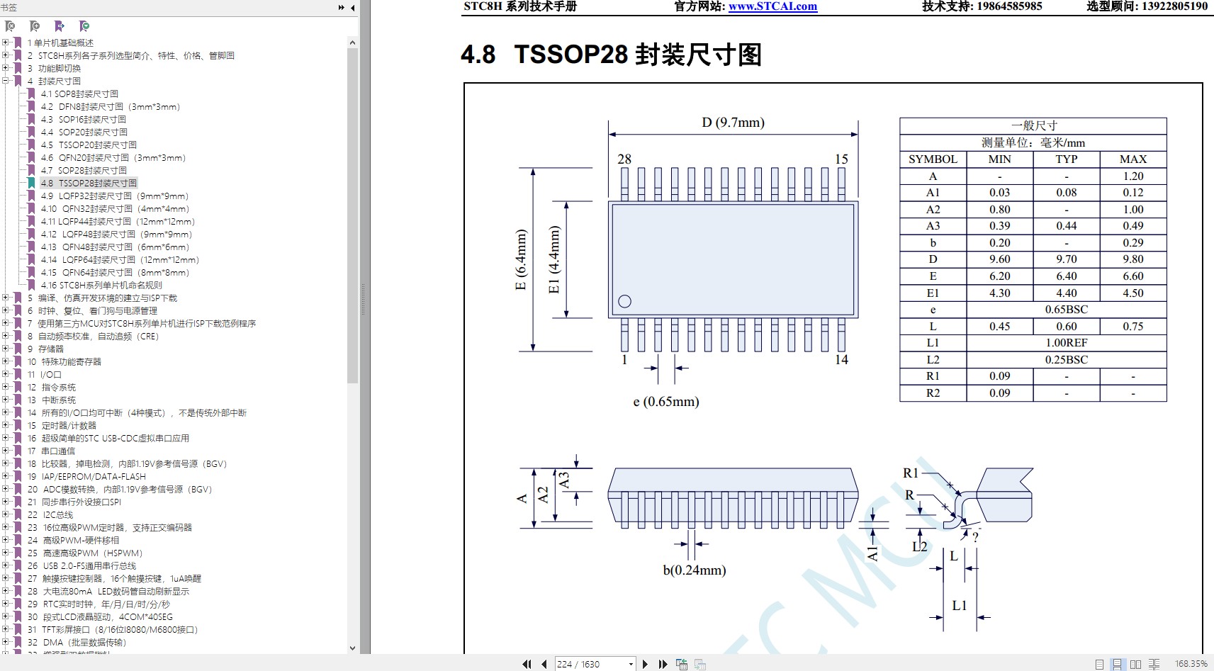

STC8H系列技术手册20240105版P30页,阅读器56页,这饭算是喂到嘴里了

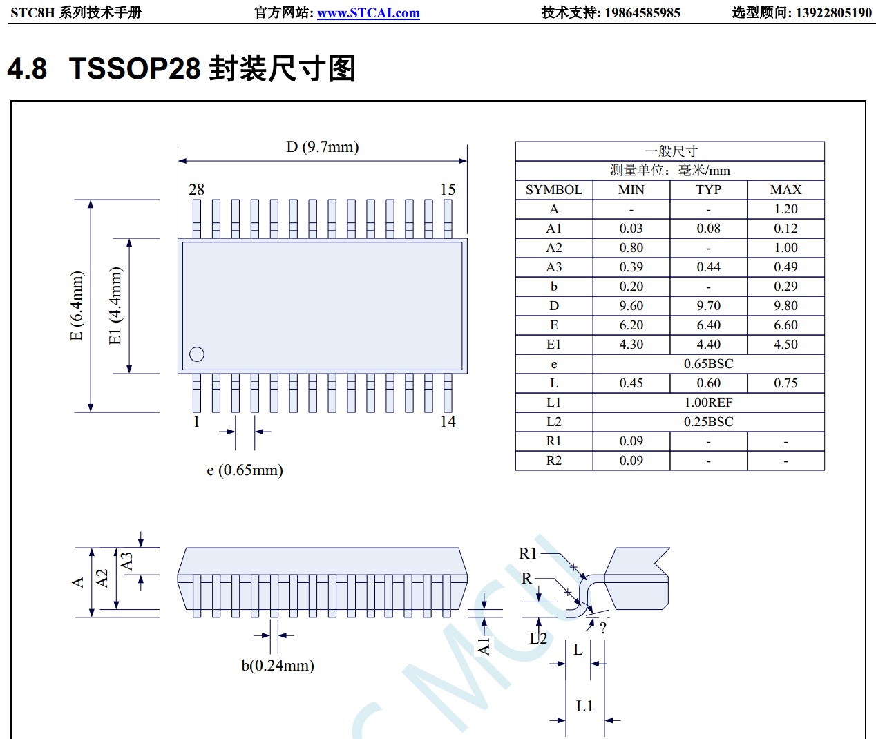

帮合作伙伴翻到了这张 TSSOP28的封装尺寸图

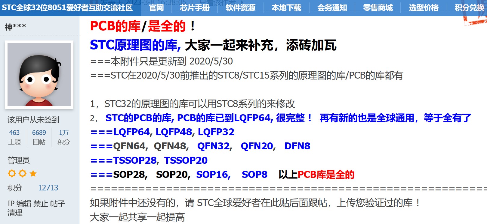

发表于 2024-1-15 14:18:58 | 显示全部楼层
