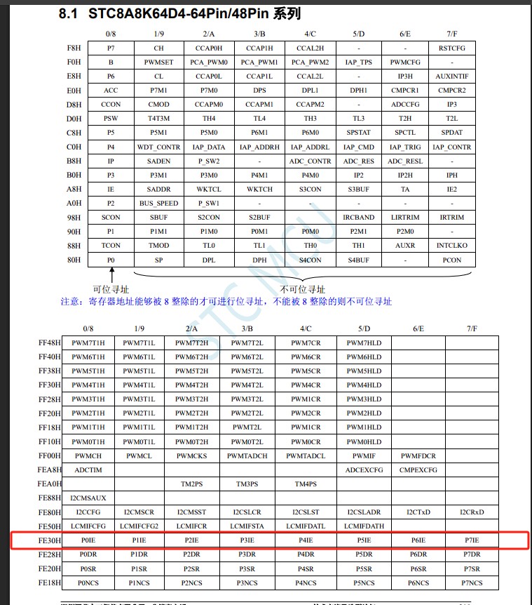

发表于 2025-4-30 14:31:13 | 显示全部楼层
stc8A8K64D4 端口数字信号输入使能控制寄存器(PxIE)的地址是多少?
3085
7234
7234
发表于 2025-4-30 17:03:15 | 显示全部楼层
这个?
