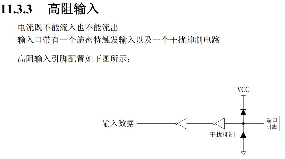

【高阻输入】+【关闭数字输入】中,数字输入是什么意思,不理解。

看Datasheet描述如下

所以,若不修改PxIE直接进入省电模式其实是不省电的。
正常情况下可以不理会

如果关闭数字输入,IO口即不能输入也不能输出是吗。
能输出  详情 回复 发表于 2024-2-25 07:59
