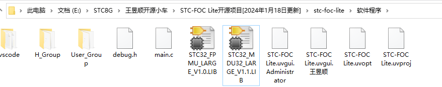

发表于 2024-3-31 07:04:05 | 显示全部楼层
感谢王老师开源,给与我们学习的机会,有这边有个问题,就是我打开你开源软件时,显示VS文件,能不能用keil打开,我平时都是使用keil,VS我没有用过,不知道如何向Keil那样打开???
可能是你的keil没有关联对文件拓展名,或者你的keil版本过低。 倒数第二个文件就是keil的工程文件  详情 回复 发表于 2024-3-31 09:50

发表于 2024-3-31 09:50:57 | 显示全部楼层
38009*** 发表于 2024-3-31 07:04
感谢王老师开源,给与我们学习的机会,有这边有个问题,就是我打开你开源软件时,显示VS文件,能不能用keil ...
倒数第二个文件就是keil的工程文件
