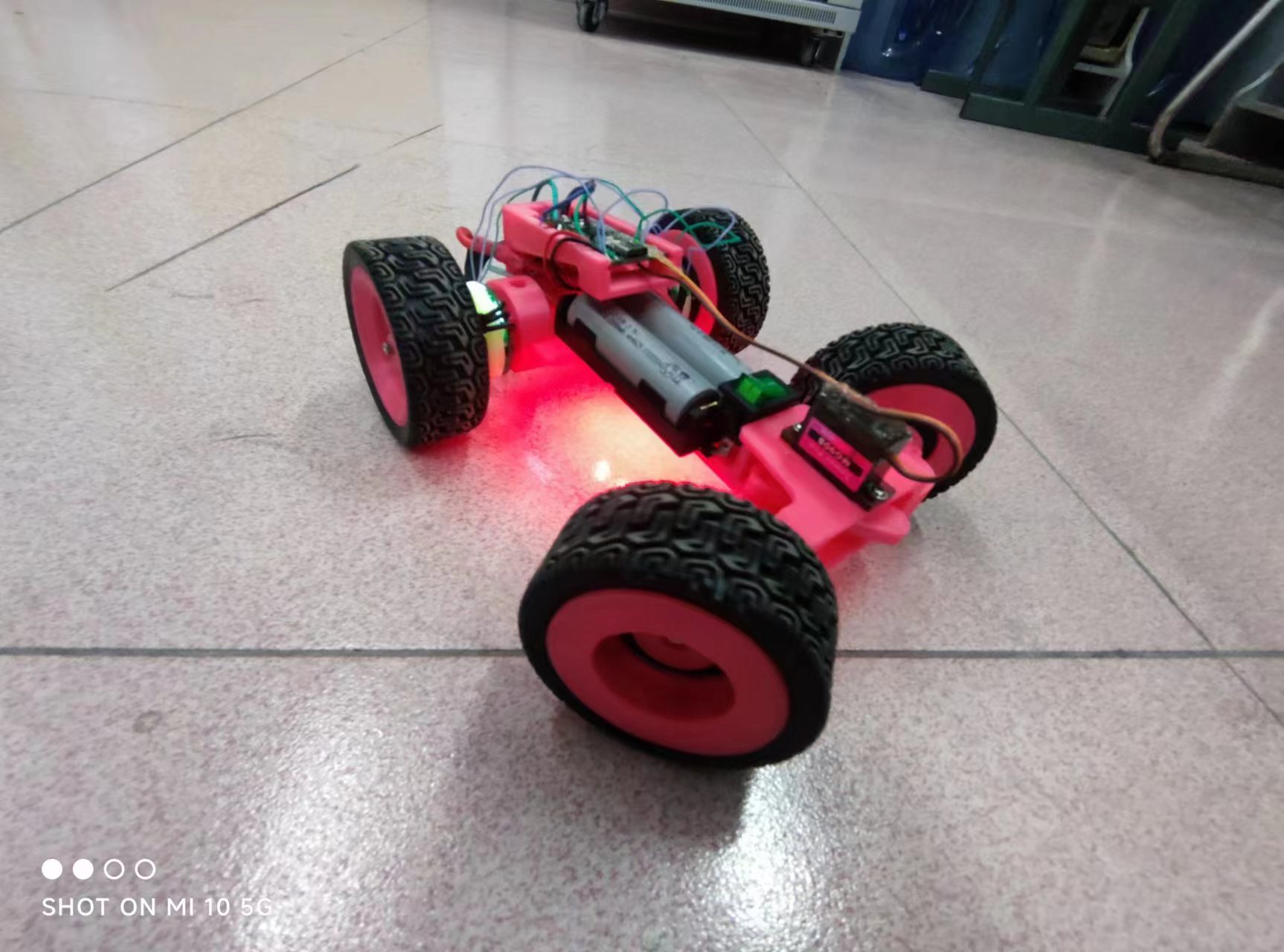

特点:
这个小车目前有以下优点,也算是独一无二吧。
1.超级静音:采用了大轴承前轮,后轮电机直驱的方案。(没有齿轮当然静音)
2.转向灵敏:使用了阿克曼转向结构,可以在低速时实现非常小的转弯半径。并且轮胎不会出现异常的摩擦打滑。
3.成本低:使用3D打印一体车架,3D打印材料费成本只有5块钱(找商家打那是其他的价格了),整车成本核算200元以内(不包括遥控器)。
4.电子差速:软件上通过阿克曼转向差速方程实现后轮精确电子差速,可以实现全速度域的非线性主动差速控制。
5.简单通讯:主控与电机采用IIC连接,挂接多从机。通过使用同步地址实现多个电机设置值的同步更新。

更新两条,使用 STC-FOC Lite制作的遥控小车 演示视频
第十九届全国大学生智能汽车竞赛STC-FOC 小车 启航
这个是起步测试,堵转限流1A,还能提高,不过这里已经有些打滑了
这个是转弯性能,低速状态转弯半径非常小

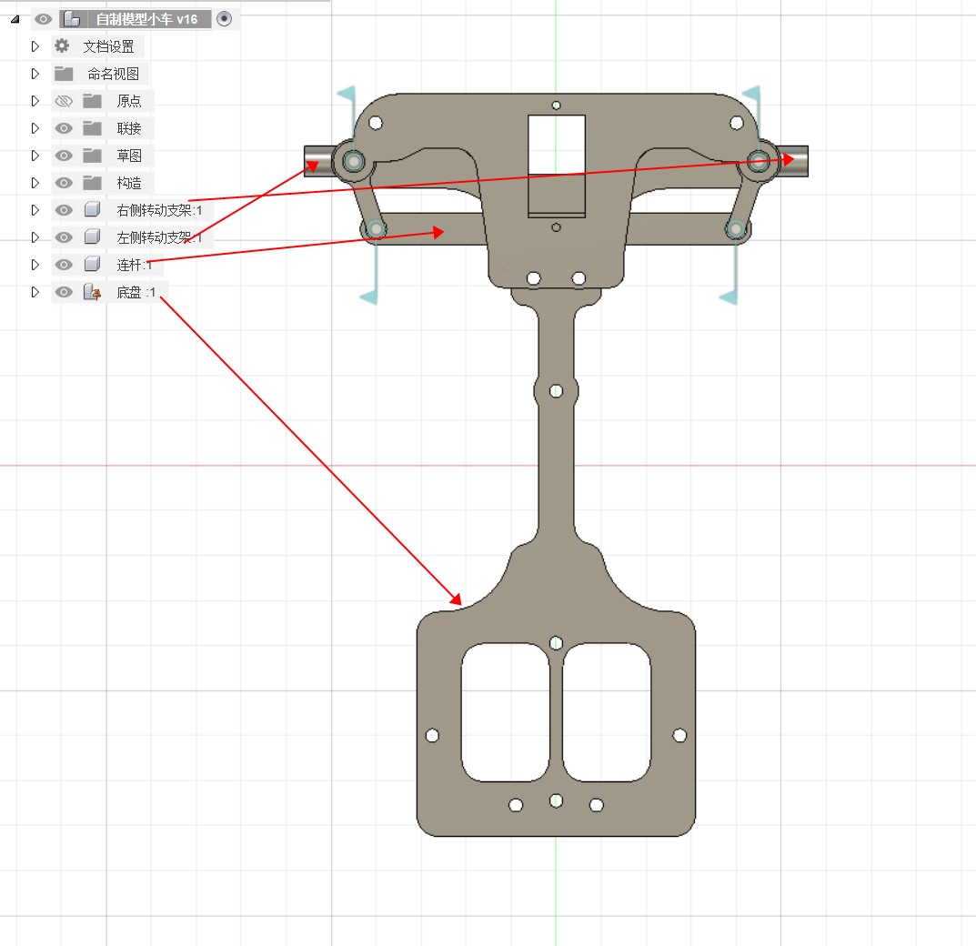

可以看到,后轮部分的是差速安装,前轮部分主要依靠连杆进行两个轮子的转向。
这里面就不得不提到一种十分经典的转向结构了:阿克曼转向
这种转向的原理就是使得转弯时两个前轮的轴和后轮轴交于同一点上,这样即可避免打滑。
那么这种阿克曼转向的实际设计应用是如何的呢?
可以看到转动支架中的两个短连杆是不是有一定的倾斜角度?这个就是精髓所在。

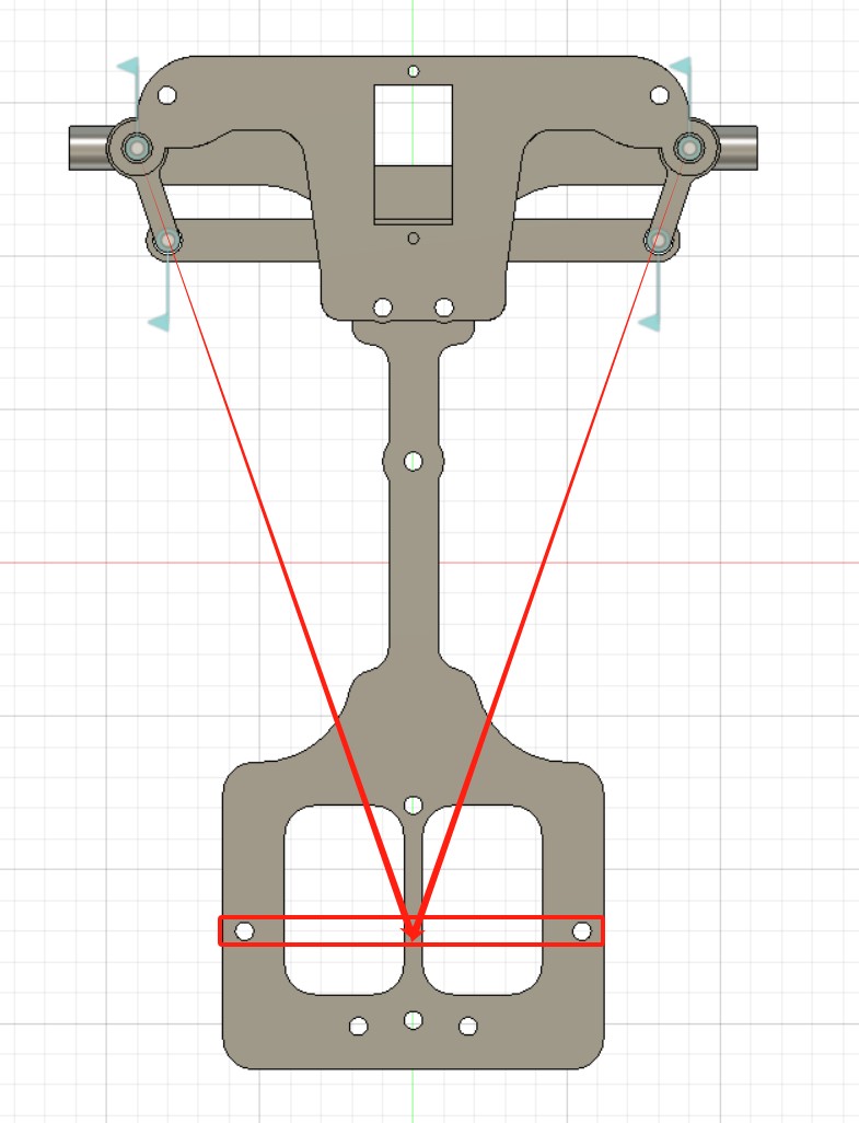

只要让两个短连杆的延长线交于后轮轴心就可以了
实际转弯的时候就类似于这样
这样的话,转弯的时候就可以按照同一点轴心进行转弯了,可以极大的提高车辆的灵活性

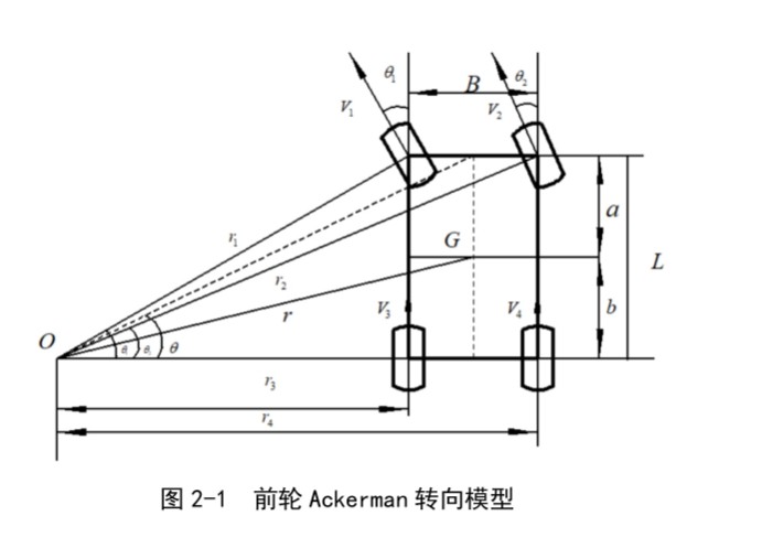

下面的是从网络上查阅到的标准阿克曼模型各轮差速关系
其中,L和B分别是车辆的轴距和轮距,为固定参数,单位为m。
后轮差速时仅关注v3和v4这两个公式即可。
