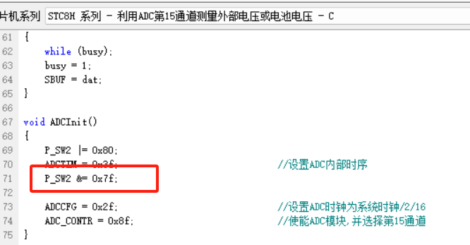

感谢梁工的解答,我还想问一下  ADC的初始化配置中  是不是必须将 P_SW2 =0x7f;如果是的话 它起到什么作用 ?
不是。ADC一些寄存器在XSFR,要用xdata访问,所以要设置 P_SW2 |= 0x80;  详情 回复 发表于 2024-1-19 11:21
你哪里看来的会有这么一句“ P_SW2 =0x7f”??  详情 回复 发表于 2024-1-19 09:17

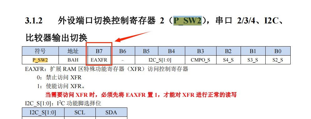

发表于 2024-1-19 09:17:03 | 显示全部楼层
Hons*** 发表于 2024-1-19 08:58
感谢梁工的解答,我还想问一下  ADC的初始化配置中  是不是必须将 P_SW2 =0x7f;如果是的话 它起到什么作 ...
ADC初始化之前需要将P_SW2的最高位置1,再手册这里写了

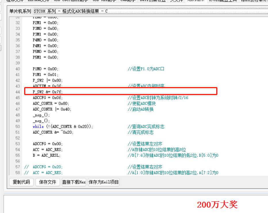

 楼主| 发表于 2024-1-19 09:30:57 | 显示全部楼层
我的意思是 例程会在  P_SW2 =0x81 ;  后再写多一句  P_SW2 = 0x7f; 清除  bit7.  我不太确定这样的做法是为了什么
那个是P_SW2 &= 0x7f; 防止别人误操作了别的寄存器才把这个位关掉的,实际不关也可以  详情 回复 发表于 2024-1-19 09:33

发表于 2024-1-19 09:33:14 | 显示全部楼层
Hons*** 发表于 2024-1-19 09:30
我的意思是 例程会在  P_SW2 =0x81 ;  后再写多一句  P_SW2 = 0x7f; 清除  bit7.  我不太确定这样的做法 ...
那个是P_SW2 &= 0x7f;

发表于 2024-1-19 11:21:03 | 显示全部楼层
