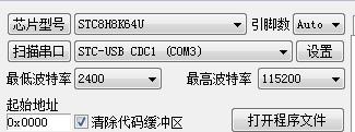

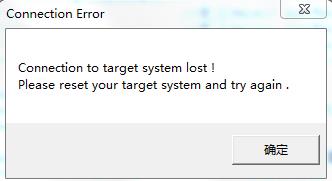

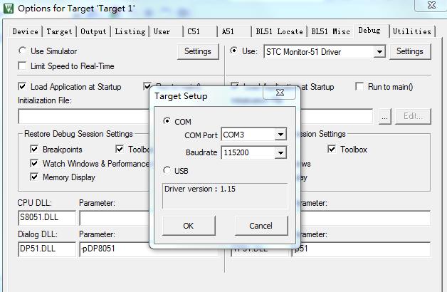

 楼主| 发表于 2023-2-10 09:07:28 | 显示全部楼层
重新换了一台有COM口的台式机,STC-ISP端口扫描如下,证明STC-CDC驱动安装正常
在Keil里Debug中的通讯端口设置如下
仿真下载时显示如下
不知道问题出在哪里,请老师指教
