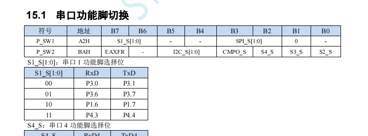

是否参照在STC8H规格书里15.1章节的介绍,另外,所说的两个串口是指串口1和串口2吗
1342
7841
7841

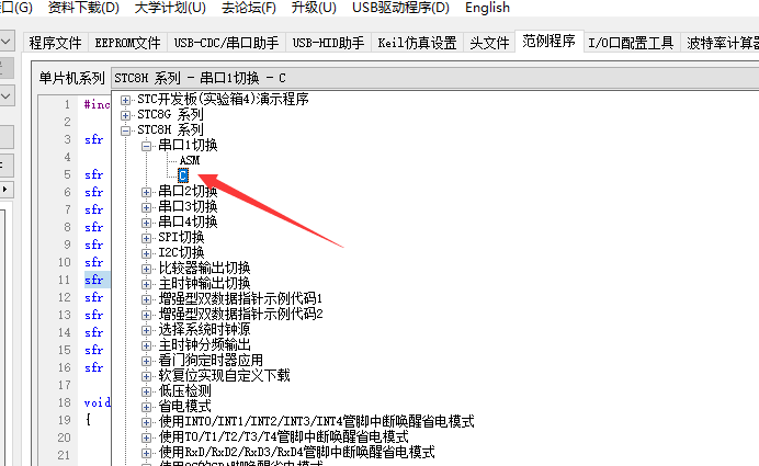

发表于 2023-1-6 15:52:32 | 显示全部楼层
1.首先查阅STC8H的手册,可得这个芯片有两个串口;串口1和串口2,但是这个片子要想仿真只能占用用3.0和3.1
2.查阅STC8H的手册可得知,这个芯片的串口可以指定引脚:
将串口重定义到别的引脚即可
2.对于你这个项目
如果需要简易的modbus rtu的例子可以参考本论坛这个帖子:https://www.stcaimcu.com/forum.p ... 75&highlight=modbus

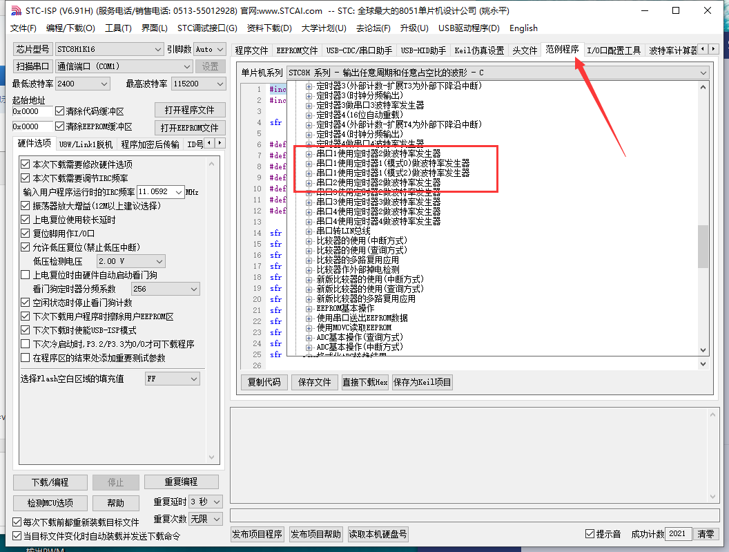

另外关于串口的配置等可以查阅手册也可直接使用ISP软件里的案例程序:
1342
7841
7841
发表于 2023-1-6 16:00:18 | 显示全部楼层
串口切换引脚的范例也可以查看这个

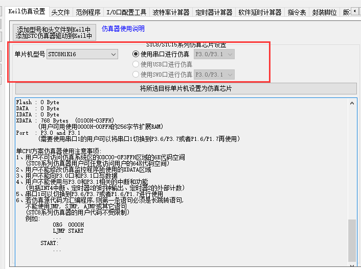

发表于 2023-1-6 16:16:59 | 显示全部楼层
请问串口1如果配置到P1.6和P1.7,当成通讯用 ,那么P3.1和P3.0还能当仿真调试用吗?这样P1.6 P1.7能同时当通讯 P3.0 P31能同时仿真吗?
纸上得到终觉浅,绝知此事要躬行。
25444
发表于 2023-1-6 16:38:22 | 显示全部楼层
可以,仿真只是用 P3.0/P3.1不占串口1
这就是 仿真时用 P3.0/P3.1, 串口切换到 P1.6/P1.7
