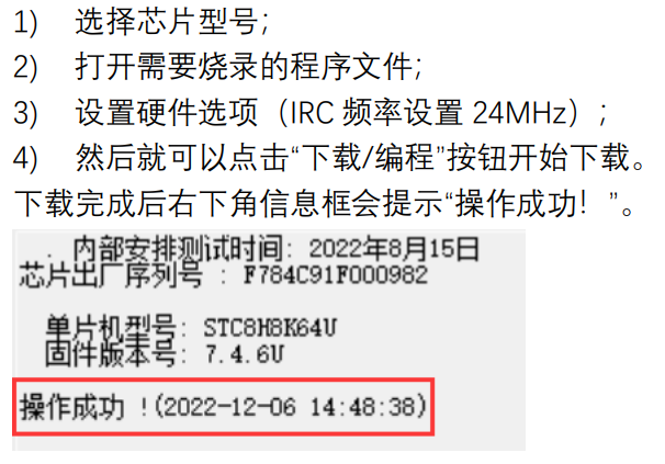

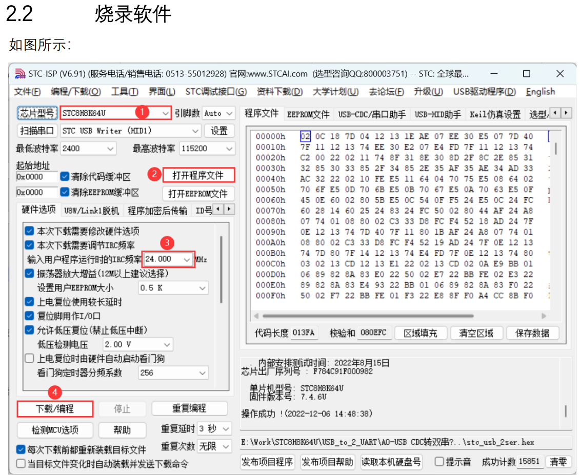

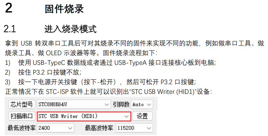

烧录 【一箭双雕之USB转双串口】程序包中
深圳国芯人工智能有限公司-核心功能实验板 (stcai.com)
在下面的【一箭双雕之USB转双串口】程序包中
22
95
95

一箭双雕已经成功连接到电脑上了,谢谢老师的指导
22
95
95

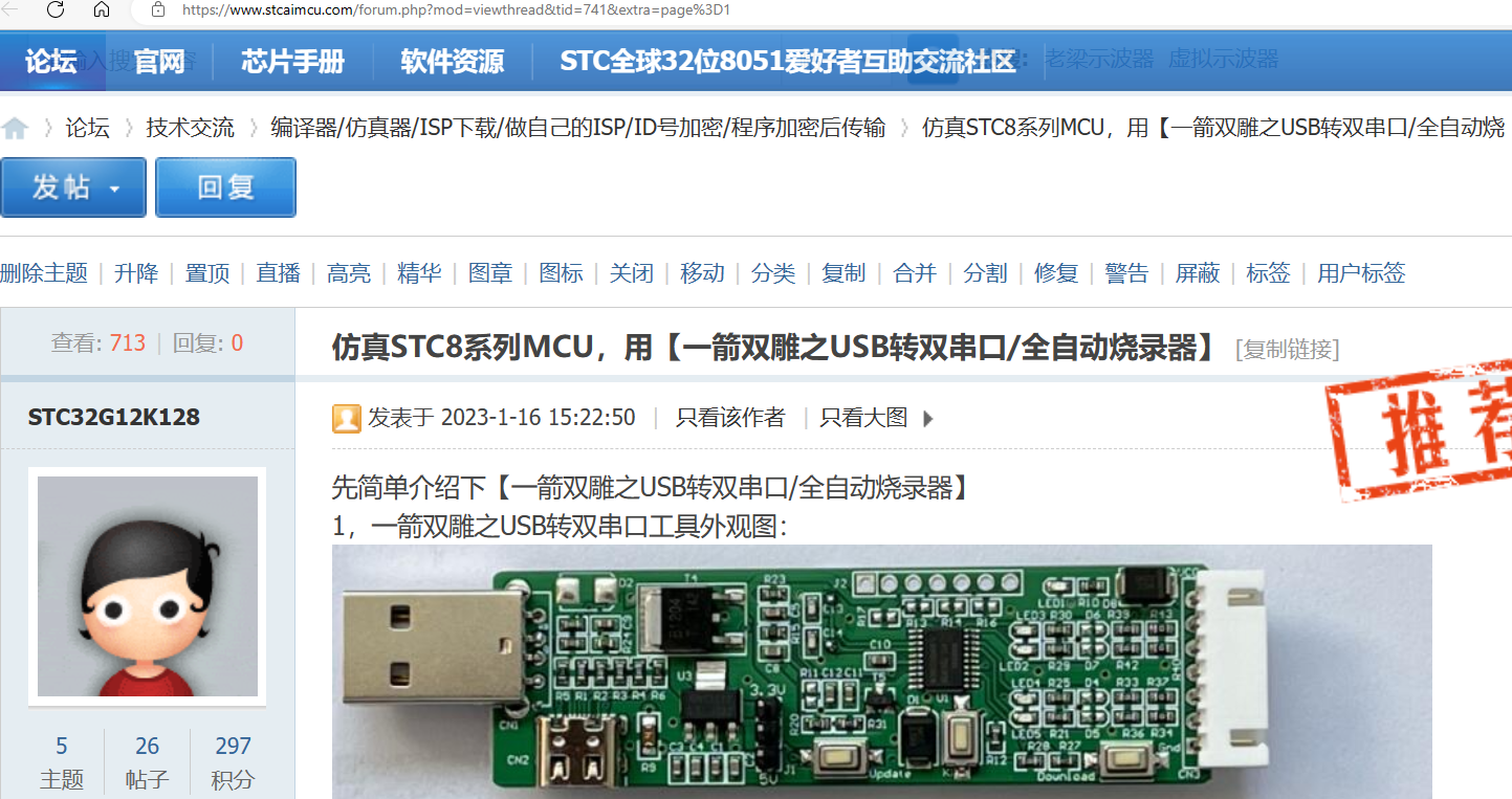

发表于 2023-2-8 18:33:50 | 显示全部楼层
仿真就在仿真的贴问,这样便于其他网友学习
https://www.stcaimcu.com/forum.php?mod=viewthread&tid=741&extra=page%3D1
这里面集中讨论才是帮助大家一起成长
仿真STC8系列MCU,用【一箭双雕之USB转双串口/全自动烧录器】
22
95
95
