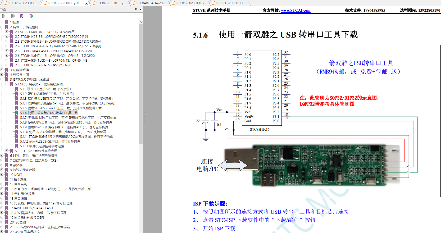

 楼主| 发表于 2023-1-9 20:49:06 | 显示全部楼层
有两个问题,第一个,目标系统STC8H1K16仿真时,按上图的仿真硬件接口,是接4根线还是4+2根线;第二个,这款芯片可以设置为内部4K电阻上拉,这样在实际应用中,如果作为输入接口,就不用另加上拉电阻了,对吧。
有内部上拉就可以不用外接上啦电阻了,另目标系统STC8H1K16仿真时按上图仿真硬件接口,只需要接四根线,如果第二组串口通信是要再拉两根线  详情 回复 发表于 2023-1-10 08:54

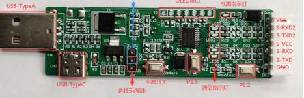

 楼主| 发表于 2023-1-9 20:57:19 | 显示全部楼层
客服推荐我用这款硬件作为仿真接口
https://www.stcaimcu.com/forum.php?mod=viewthread&tid=240&extra=page%3D1 请参考以上论坛帖子,共同学习  详情 回复 发表于 2023-1-10 08:56

发表于 2023-1-10 08:54:55 | 显示全部楼层
wx*** 发表于 2023-1-9 20:49
有两个问题,第一个,目标系统STC8H1K16仿真时,按上图的仿真硬件接口,是接4根线还是4+2根线;第二个,这 ...

 楼主| 发表于 2023-1-10 10:05:43 | 显示全部楼层
看到了,谢谢。无论是做开发仿真,还是烧录下载,用S-VCC、S-RXD、S-TXD、GND这4根线连接到目标板就可以了对吗
25444
发表于 2023-1-10 15:21:03 | 显示全部楼层
是
