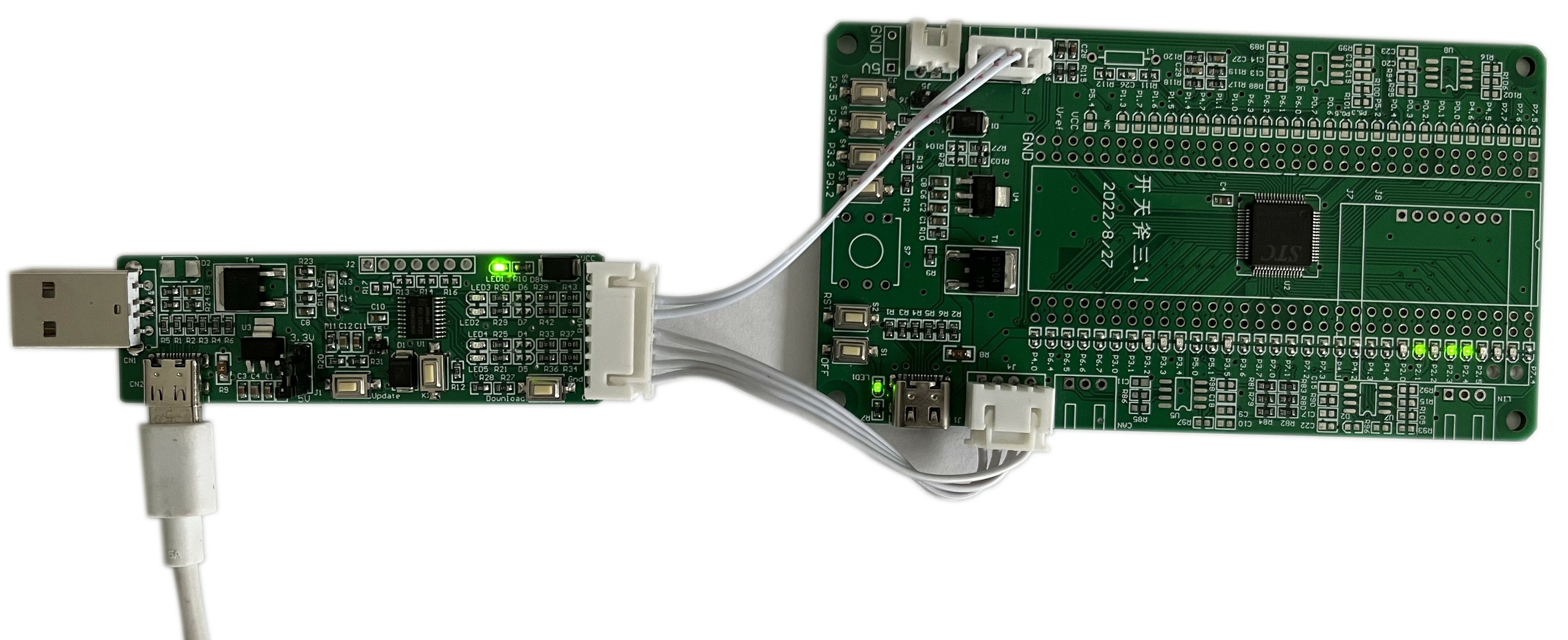

USB转双串口 和 USB Link1D 就是香!!!省了一堆USB转TTL模块

我用STC-USB Link1D连接屠龙刀点12864 oled屏,换屏时需要拔下Link1D才能重新点亮,按板子上的复位和off键都不管用,按Link1D上的按键也不管用

问一下你收到的“Link1D”带的什么线,我刚兑换了一个Link1D

带了好多种各种接头的线,完全满足你实验箱或者核心板使用的

Link1D也有不好的地方,就是SVCC设置了3V3输出等拔掉后再插上后就是5V的,如果有带3V3的设备记得拔下来再插USB通过软件设置SVCC为3V3后再插上外设。

复位不要当IO口使用就好了
