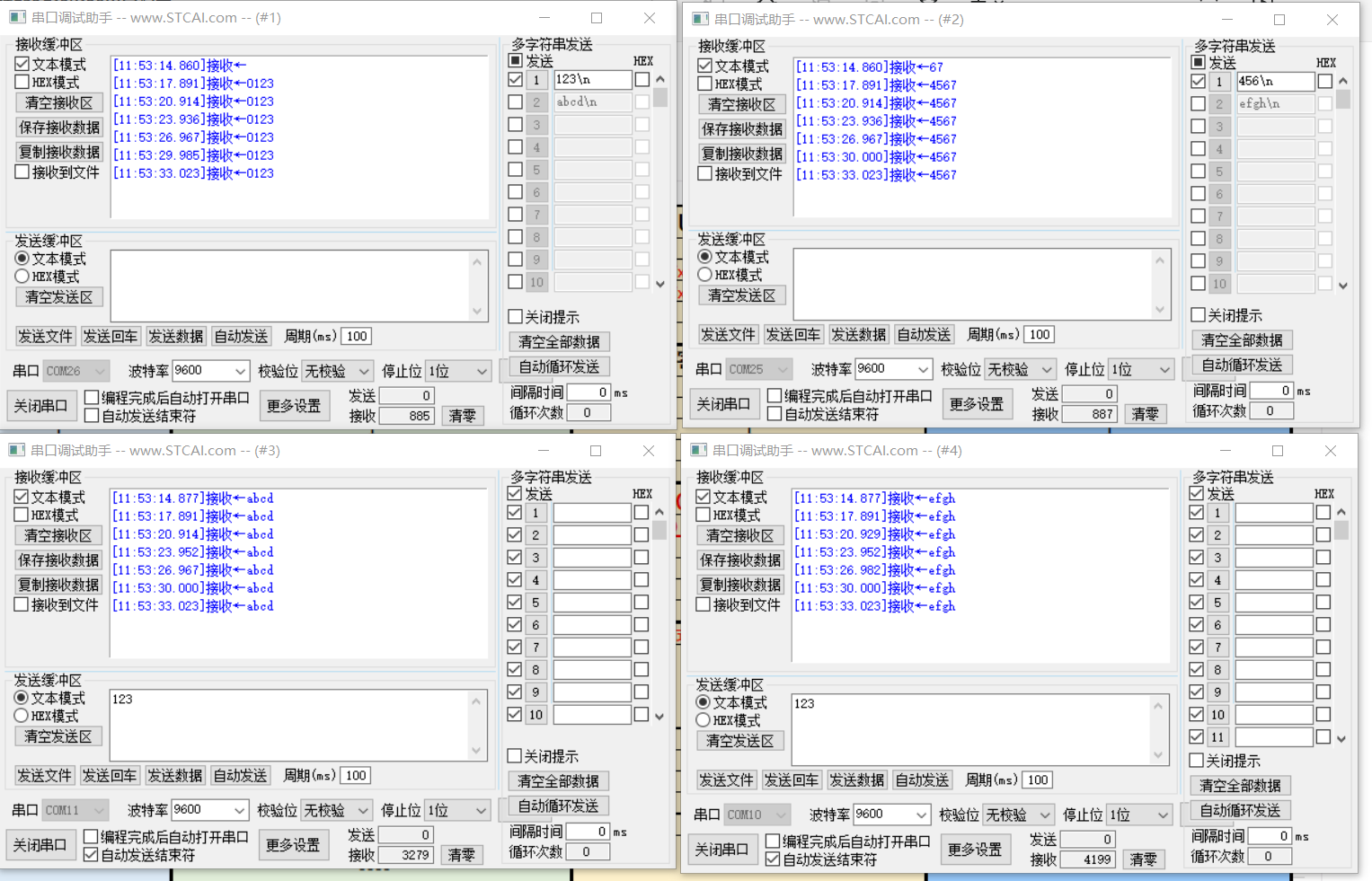

      最近有空一直在整理STC32G串口相关的知识,认真学习了STC32G的4个串口内容,成功用【屠龙刀核心功能实验板的4组串口】+【一箭双雕USB转双串口】+【STC-USB Link1D】实现了四个串口同时使用。最大的使用感受莫过于【一箭双雕USB转双串口】+【STC-USB Link1D】了,两个工具能够【代替4个USB转TTL模块】,体验功能很棒。下面介绍下使用情况:
      一箭双雕USB转双串口的CDC1和CDC2分别为屠龙刀实验板的串口1和串口2,Link1D的CDC1和CDC2分别为屠龙刀实验板的串口3和串口4,完美实现串口1234的波特率发生器分别使用定时器1234
                                                                                                          图1                                                        图2

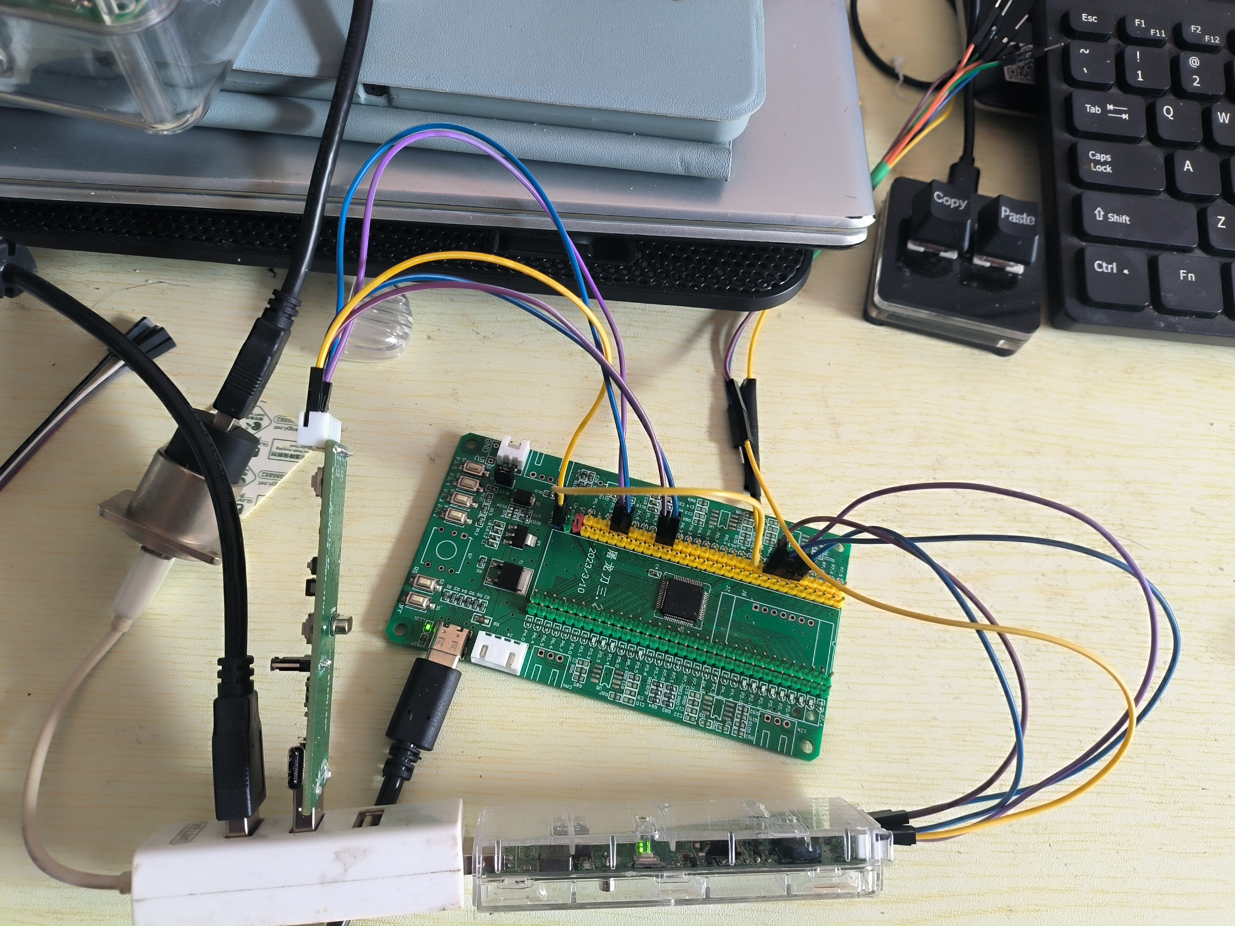

实物连接图如图3:Type-C用来程序下载和供电(一箭双雕USB转双串口和Link1D不会通过TX和RX向屠龙刀反向供电,所以不用担心无法断电下载的问题,这点就要比图4的那一堆USB转TTL强多了,而且实际接线比4个USB转TTL模块少两根,USB端口也省了俩)
图3
