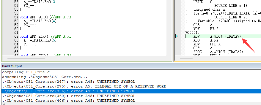

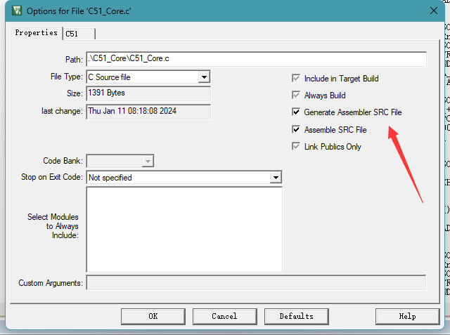

首先在要嵌入汇编的c文件中勾上这两项
我选择的默认内存是small模式,在项目中添加C51S.LIB
因为项目中有用到结构体,视乎这个模式下不支持结构体
这应该算是个BUG吧

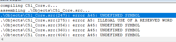

发表于 2024-1-12 23:12:02 | 显示全部楼层
你的c代码里,把关键字idata定义成变量了,因为你把这个关键字书写为大写的,
所以c编译器可以通过,但是A51汇编器是不区分大小写的。
结果就是C51编译成功,但是A51汇编错误。

发表于 2024-1-25 15:01:23 | 显示全部楼层
idata、data不宜用做自定义的变量,不管是C还是ASM。----这个问题还真不容易发现,学到了

发表于 2024-1-25 16:10:40 | 显示全部楼层
21cns*** 发表于 2024-1-25 15:01
idata、data不宜用做自定义的变量,不管是C还是ASM。----这个问题还真不容易发现,学到了 ...
啊?不仅是这两个 是所有的关键字都不能用作变量。
