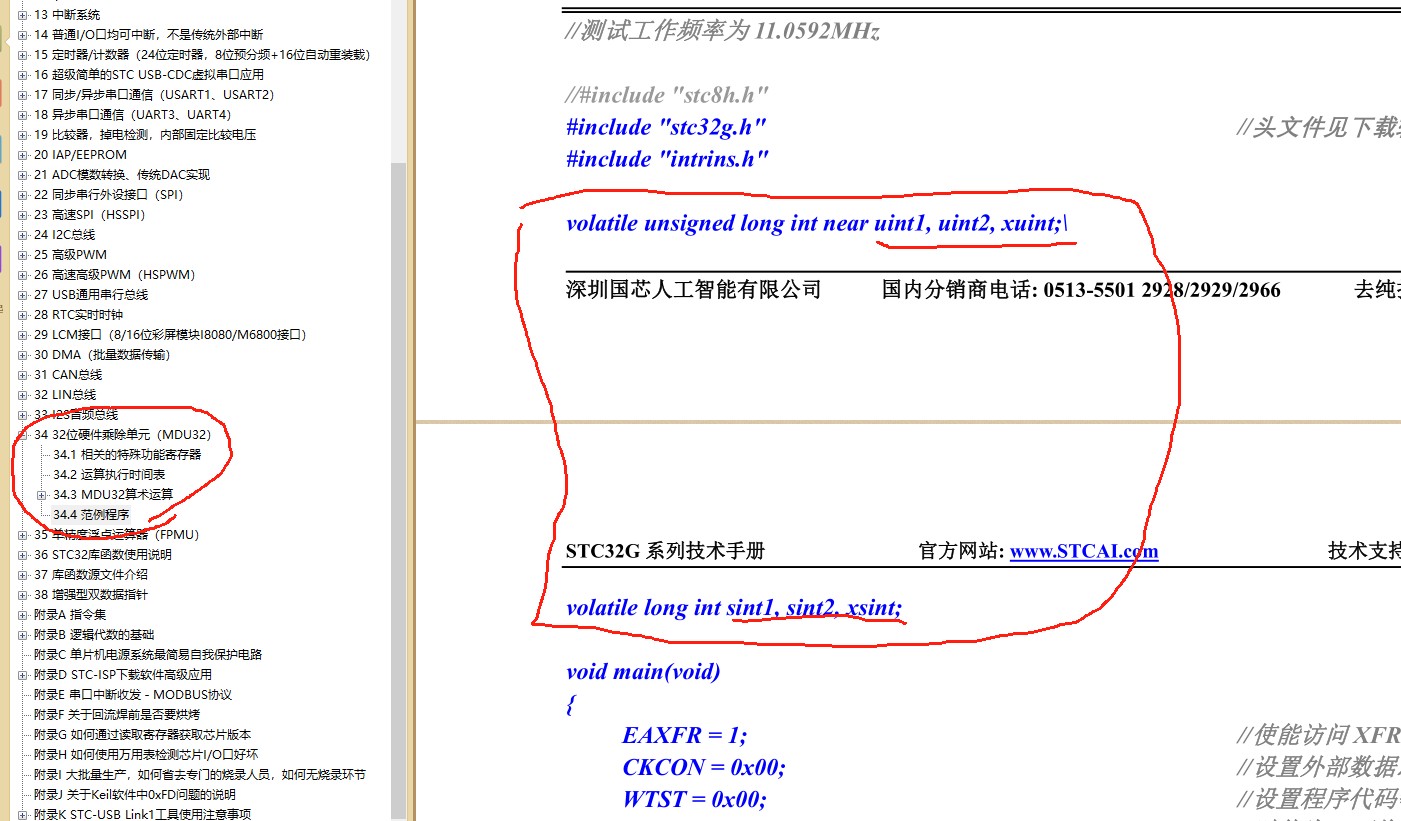

请问volatile unsigned long int near uint1 ,uint2,xuint;
volatile long int sint1 ,sint2 xintt;
这两句是什么意思?
是不是只要添加了硬件乘除库,平时所用的乘除都自动使用硬件单元计算,不用一定要uint1  uint2?

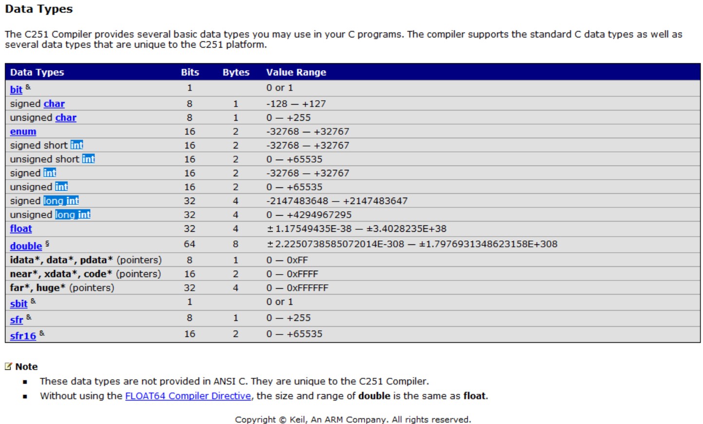

添加了硬件乘除库,只要满足MDU32数据类型的乘除都会自动使用硬件单元计算,不用一定要uint1  uint2。
unsigned long int / long int 是C251特定数据类型,相当于 unsigned long / signed long
在编译器里面按 F1 调出帮助文档,就可以搜索关键字,了解它们的用途:
