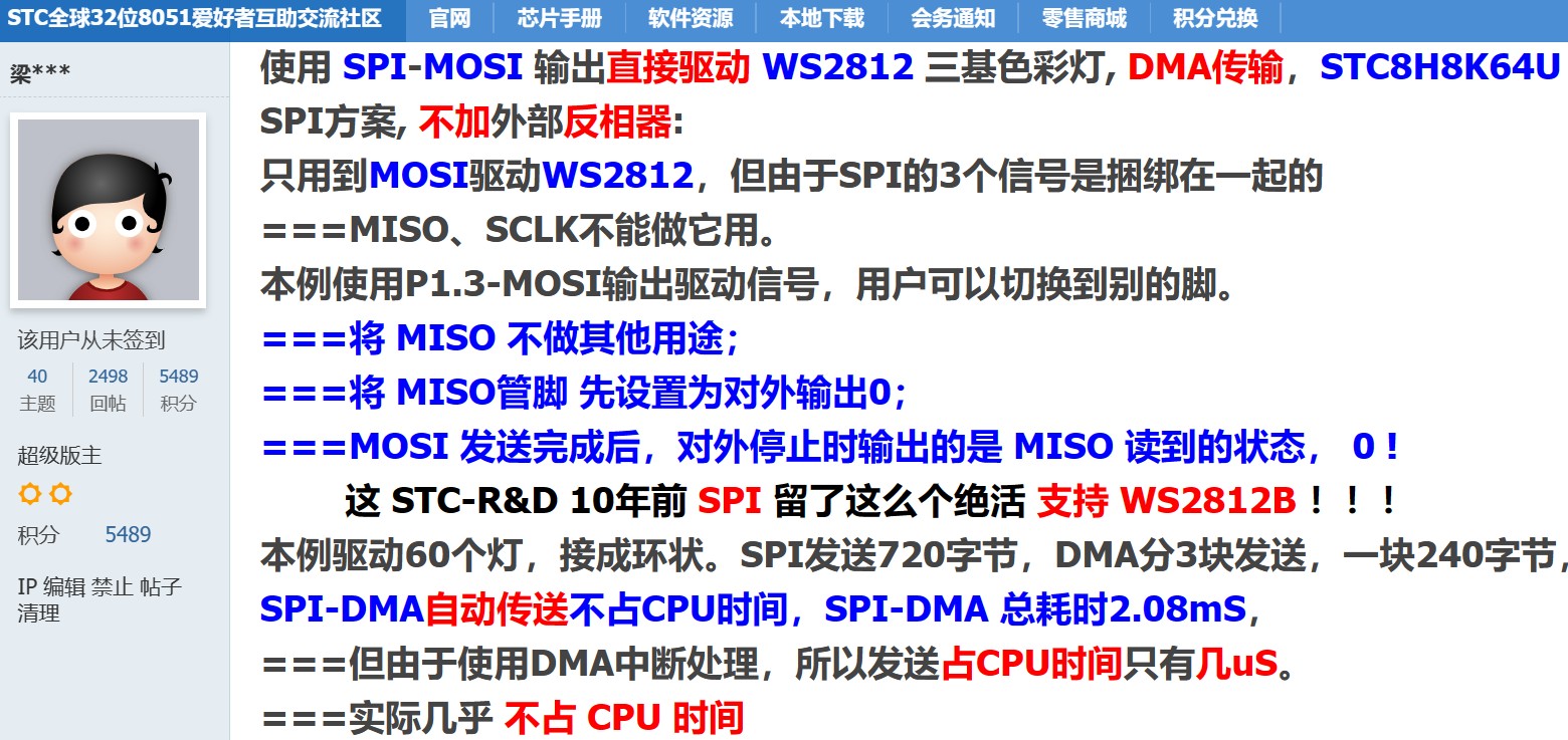

神*** 发表于 2024-1-9 19:56
SPI DMA 输出控制WS2812三基色彩灯程序,不加反相器,STC8H8K64U - SPI/I2S/I2C,DMA支持的3组SPI和I2C, ...
这个是spi的

就是请用 SPI-DMA 方案

我也想知道有没有PWM方式控制的,SPI方式是不是要占用3个IO,好象之前看到有说“用MOSI驱动WS2812,MISO、SCLK不能做它用

就是请用 SPI-DMA 方案

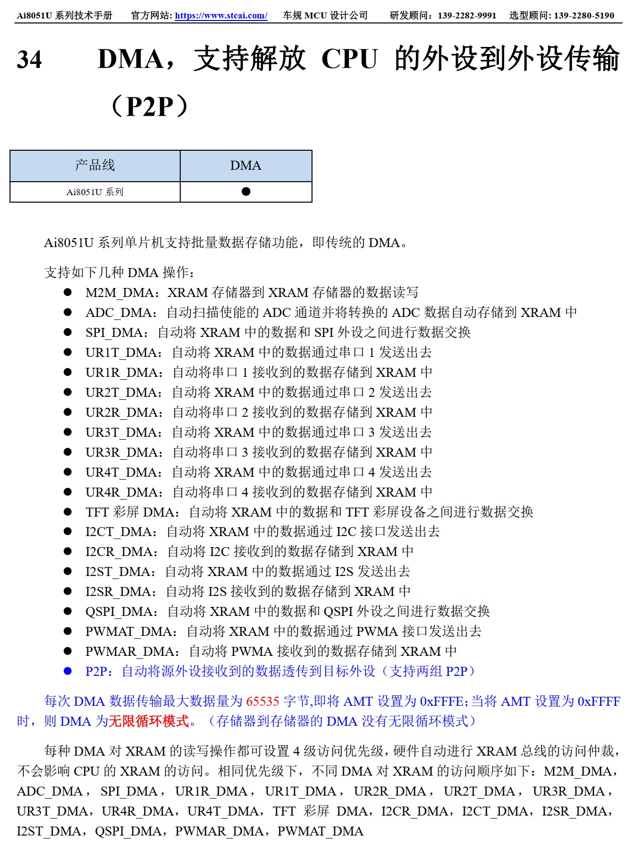

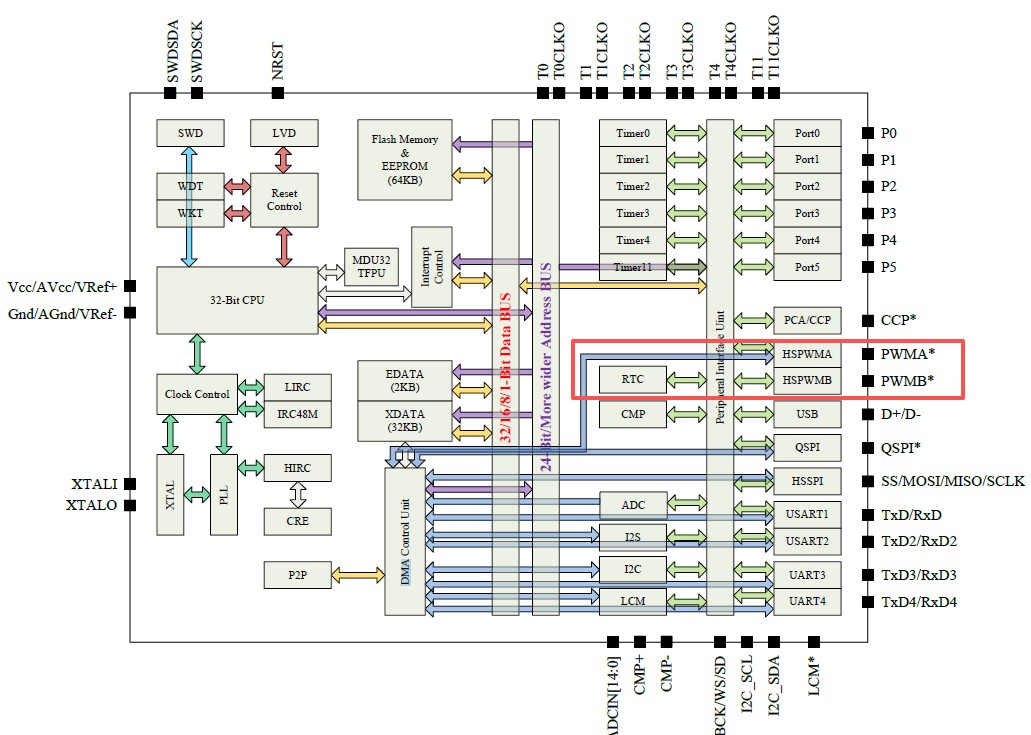

stc-ai8051u,有两个PWM,但是,只有一个PWM支持DMA是吗?

PWM方式更新占空比,速度可能会跟不上,硬件SPI最方便
