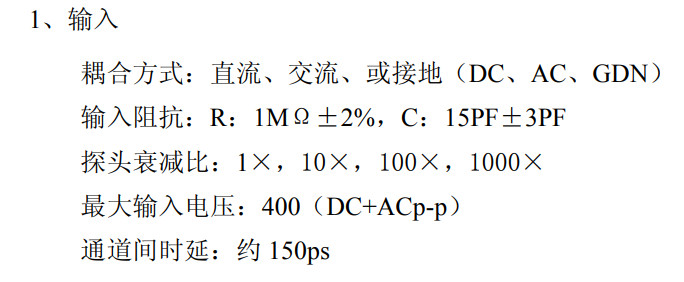

某示波器的参数如下:
请问:这个400V输入是指在使用X1探针还是在使用X10的情况下的最大电压?

这里本来就不是电工论坛。不过你问到就简单说几句:
设备参数和探头无关,如果是靠附件才能达到的指标需要加星号括号注明的。当然有些假设备乱标就没办法了。
这个400v不是量程(一般量程是+-20v),是指设备内部有分压或保护设计,不用任何探头直接怼400v不损坏。(注意 台式示波器通常不能直接测220v交流和没有隔离的开关电源!为什么B站有视频自己搜吧。)
即400v以内,即使误拨到1x档,示波器只会提示超量程,不应该损坏。

谢谢答复!
