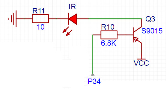

单片机STC8H1K17T。
用T0产生38KHz信号,模拟发射红外信号,为什么接收的距离近得惊人?

IO口(P34)设置成普通模式或推拉模式效果基本相同,拆用遥控器的红外发射管也无效。

发表于 2024-1-8 10:28:46 | 显示全部楼层
基极换1K电阻就可以吗?

发表于 2024-1-8 11:26:05 | 显示全部楼层
9015 换 8550   9015的电流好像没多大

发表于 2024-1-8 11:52:09 | 显示全部楼层
焊在板子上的原来就是8550了。今晚换个基极电阻试试,我以为有100mA的电流算高了。

发表于 2024-1-8 13:41:51 | 显示全部楼层
红外发射管脉冲电流可接近1A. 这样发射距离才远。

发表于 2024-1-8 14:43:30 | 显示全部楼层
电视红外遥控器的发射电流有接近1A吗?
峰值发射电流有0.8---1A. 红外发射管的发射波长应该为850nm.  详情 回复 发表于 2024-1-8 16:57

发表于 2024-1-8 16:57:50 | 显示全部楼层
xxkj*** 发表于 2024-1-8 14:43
电视红外遥控器的发射电流有接近1A吗?

发表于 2024-1-8 18:56:44 | 显示全部楼层
问题解决了,把基极电阻改为1K就好了。谢谢!
