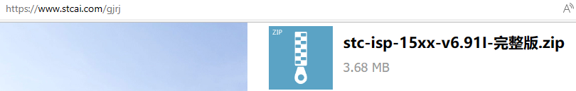

发表于 2023-1-5 16:48:40 | 显示全部楼层
工具软件-深圳国芯人工智能有限公司 (stcai.com)
Ver6.91I (2023-1-5)
  1. 修正非CDC串口的自定义命令异常发送两次导致无法自动下载的问题
  2. STC32G8K64系列最高IRC频率放开到42M
  3. 解决当默认型号为STC32G12K128系列时会错误的选择串口仿真接口的问题
