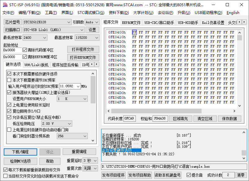

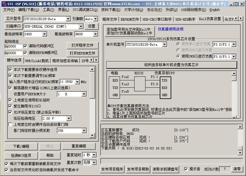

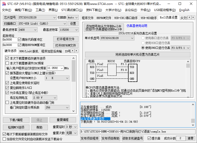

STC32G最小系统板,  先用 STC-USB Link1D 制作仿真芯片, 下载成功, 用 Keil C251 仿真, 找不到 驱动. 无法仿真
再用 STC-USB Link1D 对该最小系统 制作仿真芯片,  下载失败(联不上).
改用 串口下载(P3.2对GND短路及 芯片再上电) , 前面一切正常能下载, 但最后显示下载失败.
此板用 Keil C251 仿真, 也是找不到 驱动. 无法仿真
不知什么原因.

我也是遇到的一样的问题,从设置仿真开始出问题的,
现在设置仿真以及下载都失败,卡在设置硬件选项一步,
下载最新的6.91G也是一样

发表于 2023-1-5 07:56:32 | 显示全部楼层
谢谢楼上推荐, 我先下载最新的6.91G, 先对  STC32  USB Link1D 监控升级, 升级烧录成功.
再插拔  STC32  USB Link1D , 连接 STC32G 最小板, 制作仿真芯片, 显示烧录成功.
再进入 Keil c251  仿真, 点调试 后 显示 驱动找不到.
重新添加 STC32 驱动 也一样.
后来 用  STC32  USB Link1D 联这  STC32G 最小板, 联接不上
改用USB转串口下载(P3.2对GND短路及 芯片再上电) , 也是联接不上
换  STC8H 最小板, 用上述两种方法都能联上
建议您试一下USB直接下载,看能否下载程序,如果是ISP监控区被擦除,USB下载应该也不成功的。再返回试一下用STC-USB Link1D下载和设置仿真芯片。  详情 回复 发表于 2023-1-5 10:38

发表于 2023-1-5 10:38:29 | 显示全部楼层
再插拔  STC32  U ...
