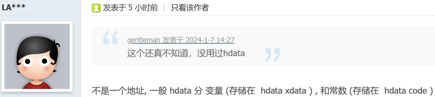

data,edata,xdata倒是知道,hdata不懂指的是哪里

老许说了 : 去掉底部的 64K edata 空间

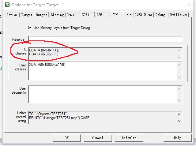

姚总说的去除底部的64K指的的那段地址?
在KEIL251中,系统默认的HDATA好像是和EDATA相同的0x0-0xfff这段地址啊

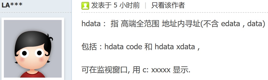

按照C251编译器自身帮助的资料,HDATA应该是全部存储器的全称,可以通过DR0~DR28和DR56访问的空间。

hdata 说是16M的任意空间数据(其实是8MRAM空间),

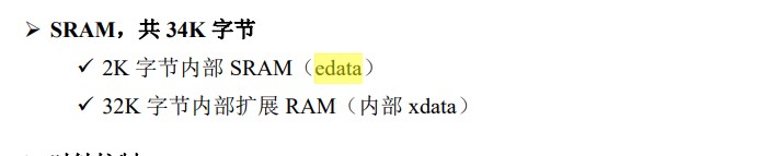

8051没有edata,hdata
AI8051U有2k的edata [attachimg]73521[/attachimg]  详情 回复 发表于 2024-12-17 10:00

AI8051U有2k的edata
