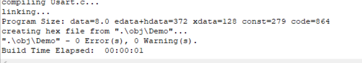

这个图我也看过,里面没有hdata的介绍,看了看KEIL251的帮助,没有得到hdata到底属于哪一块?实际编程 可能并不需要了解hdata的归属性问题,只知道edata就足够了,但是想额外额了解一下。
这个还真不知道,没用过hdata 我看keil 里的地址都是一样的 [attachimg]32149[/attachimg]  详情 回复 发表于 2024-1-7 14:27

发表于 2024-1-7 14:27:13 | 显示全部楼层
reng*** 发表于 2024-1-7 13:28
这个图我也看过,里面没有hdata的介绍,看了看KEIL251的帮助,没有得到hdata到底属于哪一块?实际编程 可 ...
这个还真不知道没用过hdata
我看keil 里的地址都是一样的
不是一个地址, 一般 hdata 分 变量 (存储在 hdata xdata ) , 和常数 (存储在 hdata code )  详情 回复 发表于 2024-1-7 16:11

发表于 2024-1-7 16:08:41 | 显示全部楼层
hdata :  指 高端全范围 地址内寻址(不含 edata , data)
包括 : hdata code 和 hdata xdata ,
可在监视窗口, 用 c: xxxxx 显示.

发表于 2024-1-7 16:11:21 | 显示全部楼层
gentl*** 发表于 2024-1-7 14:27
这个还真不知道,没用过hdata
感谢指正  发表于 2024-1-7 17:54

 楼主| 发表于 2024-1-7 16:24:16 | 显示全部楼层
这个hdata是包含xdata的是吗?意思就是hdata可寻址的xdata不一定能寻得到,但是xdata可寻址的地方hdata一定能寻得到?
